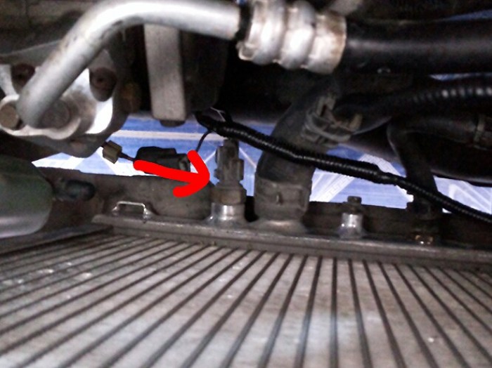

ความร้อนขึ้นถึง 110 แต่พัดลมหม้อน้ำไม่ทำงาน เกจวัดความร้อนเดิมที่มีมากับรถขึ้นไม่ถึงครึ่ง ตอนแรกก็นึกว่าเกจ Defi ที่ติดมามันเพี้ยน เลยลองเอาปรอทมาวัดดูปรากฎว่า Defi กับ ปรอท ขึ้นเท่ากัน (วัดที่ 100 องศา) เลยไปเช็คที่อู่มาพบว่า เทอร์โมสวิทตัวเช็คอุณหภูมิของน้ำในหม้อน้ำเสีย ซึ่งปกติ es2.0 พัดลมจะทำงานเมื่ออุณหภูมิในหม้อน้ำอยู่ที่ 95 องศา งานนี้ Defi ช่วยชีวิตเลยทีเดียว 5555+ ลองสังเกตุกันดูนะครับพี่ๆเผื่อจะเป็นเหมือนผม อีกอย่างเกจวัดความร้อนต่างติดไว้ไม่เสียหายครับถึงจะเป็นของ copyเพี้ยนบ้างนิดๆหน่อยแต่ก็ดีกว่าไม่มีนะครับ เพราะของเดิมติดรถมันไม่เห็นเป็นตัวเลข เห็นขึ้นไม่ถึงครึ่งอย่าไว้ใจนะครับメメメメ

เทอร์โมสวิทเช็คอุณหภูมิน้ำเพื่อสั่งให้พัดลมทำงาน (ในรูปคือ es2.0 ครับของ 1.7 อยู่ตรงไหนไม่ทราบเหมือนกัน^^)

มีช่างแนะนำมาว่า ถ้าเทอร์โมสวิทเสียและะหาอู่ไม่ได้หรือไม่มีเวลา ให้หมุนปลั๊ก ออก เอาลวดหนีบกระดาษ (ติดรถไว้สักอันครับ)จั๊มให้พัดลมทำงานตลอดเลยครับ
ก่อนจั๊พ ก็ดับเครื่องก่อนนะครับ กันตอนเราเสียบ และไฟมันจะช๊อต อิอิ ถ้าต่อสำเร็จสตาร์ทรถ พัดลมจะทำงานทันที ครับ
