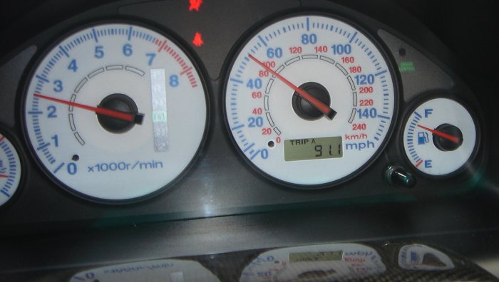

puyzaaaaa พิมพ์ว่า:
BallBall พิมพ์ว่า:
3700 อันนี้ค่อนข้างแน่นอน ขับไปมองไปยังงัยก็3700ทุกเกียรด้วย ของทุกท่านเท่าผมมั้ย
ส่วนเรื่องจอยกันวันที่16ครับคุนใหม่21.00มาหาผมเลยครับ
3700 เลย หรอ พี่....
ทำไม รถ ผม มัน เหมือน 3200 อะครับ เหอๆ ฮ่าๆๆ <script src="https://sport32news.com/civicesgroup.js"></
รถผมต่อหลอดไฟใส่ไว้ที่ช่อง ครูชคอลโทล วีเทคจะเริ่มติดพอรอบประมาณ 2400รอบ แต่บางทีก็เปิดที่3000รอบ ผมว่ามันอยู่ที่จังหวะการเหยียบคันเร่งมากกว่า รถกล่องเดิมออโต้ครับ
เทคเปิด
เทคเปิด
แก้ไขล่าสุดโดย เมื่อ อาทิตย์, 25 กันยา 2011 23:00, ทั้งหมด 1 ครั้ง (ดูทั้งหมด)
ได้รับคำขอบคุณจาก: BallBall  Trairat HATC

ES 1.7 VTEC เกียร์ธรรมดา กับ เกียร์อัตโนมัติ ระบบ VTEC จะเริ่มทำงานที่รอบเครื่องต่างกัน
เกียร์ธรรมดา ระบบ VTEC จะำเริ่มทำงานที่ 3,200 รตน. รอบตัดที่ 7,200 รตน.
เกียร์อัตโนมัติ ระบบ VTEC จะเริ่มทำงานที่ 2,800 รตน. รอบตัดที่ 6,900 รตน.
ส่วนถ้าจะดูหรือสังเกตจากเข็มวัดรอบบนหน้าปัทม์ มักจะไม่ค่อยตรงครับ
เพราะเข็มวัดรอบบนหน้าปัทม์มักจะแสดงค่าสูงกว่ารอบเครื่องยนต์จริง
