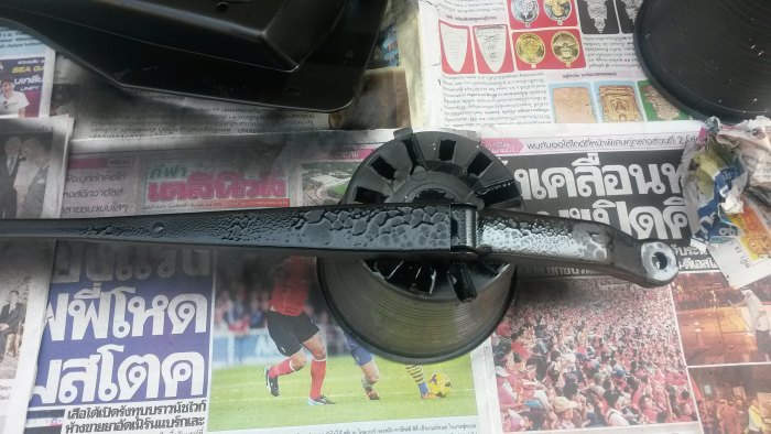

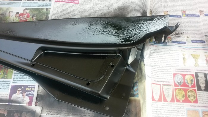

จากกระทู้ DIY ก็เลยลองทำดูบ้าง ปรากฎว่า พ่นสีTOA ดำด้าน แล้วมันออกเป็นแบบนี้ มันเกิดจากอะไร แล้วจะแก้ไขได้อย่างไร.
ล้างทำความสะอาดก่อนพ่นแล้วนะ. ช่วยด้วยครับด่วนๆ

เกิดจากการล้างคราบน้ำมันบนพื้นผิวยังไม่หมดครับ
การแก้ไขเบื้องตนแนะนำให้ใช้กระดาษทรายเบอร์6-800 ขัดคราบแลกเกอร์ออกให้หมดก่อน
เสร็จแล้ว ต่อด้วยกระดาษทรายเบอร์ละเอียดมากกว่า 1000+ ขัดเครียร์พื้นผิวอีกรอบ
จากนั้นล้างด้วยน้ำแฟบธรรมดาเรยครับ (บางท่านว่า ล้า่งน้ำแฟบเช็ดแห้ง แล้วให้ล้างด้วยน้ำยาเช็ดกระจกอีกรอบ)
จากนั้นปล่อยให้แห้งสนิท แล้วพ่นใหม่ครับ ขั้นตอนจากนี้ แล้วแต่ฝีมือการพ่นของแต่ละท่านครับ

ผมว่าพ่นหนาและจ่อใกล้เกินไป ปรกติเค้าต้องพ่นแบบห่างๆซัก 30 ซม แล้วส่ายๆหน่อย

อ่านให้จบ ก่อนลงมือ ปฏิบัติครับ
อุปกรณ์
สีดำ อยากให้ลองของ ไพแลค ดูครับ
เคลือบ จะเงา หรือ ด้าน ตามความชอบ ของ Layland เช่นกัน
ขัดของเดิมออกเลยครับ เริ่มจากเบอร์หยาบ ไฟจนถึงละเอียด สัก 600 ก็น่าจะพอ เอาสีเดิมออกให้หมดนะครับ
ล้างแฟ๊บ ทำความสะอาดให้แห้ง
จากนั้นตากแดดให้ชิ้นงานร้อนสักหน่อย
อยากให้พ่น ในวันที่มีแดดนะครับ
พ่นสัก 3 - 4 รอบ แต่ละรอบ ทิ้งระยะเวลาสัก 10-15 นาที กรณีแดดจัด
รอบแรก พ่นหยาบๆ บางๆ ระยะพ่น ห่างสัก 1 ฟุต ไม่ต้องพ่นจ่อที่เดียว สาดไปมาเรื่อยๆ
รอบสอง ทำแบบเดิม
รอบสาม ทำซ้ำ เก็บงาน
รอบที่สี่ พ่นเคลือบสักหน่อย เพื่อความคงทน จะเอาเป็นเคลือบด้านหรือเคลือบเงาก็ได้
เพิ่มเติม กรณีที่จะพ่นพลาสติกครับ กรุณาดูที่ลิ้งของผมด้านล่างนี้
การพ่นพลาสติก
ได้รับคำขอบคุณจาก: Saksri  focusyo  Blackhole  boyboom_16  karnmotocross01  okuma  song  KAATO  McClane  cisco  NuuTeee  note_okaasan

คราบมันครับ ขัดออกให้เรียบ และก่อนพ่นใหม่ลองใช้ทินเนอร์เช็ดแล้วทิ้งให้แห้ง แล้วพ่นใหม่ดูครับ

เอาแอลกอฮอลเช็ดอีกรอบ

ก้าน น่าจะเอา ทินเนอร์ล้างออกได้
แต่ตรง พลาสติกปิดก้านปัด ไม่มั่นใจว่าใช้อะไรล้างได้ ตามวิธี คุณ bandai_join น่าจะดีสุดครับ

มันเกิดจาก เวลาเราล้างรถแล้วลงแว๊ก นั้นเอง ล้างแล้วก็ขัดเหมือนด้านบนบอกใจเย็นๆ

ใช้น้ำยาลอกสีก็ได้ครับ บอกร้านก่อสร้างว่าเอาน้ำยาลอกสีตราปืนครับ

ได้พ่นน้ำยา รองพื้นหรือเปล่าครับ

ไอ้ส่วนที่เปนพลาสติกใช้รองพื้นพลาสติก ด้วยก็ดีนะคับ ผมใช้ของleyland คับ

ล้างคราบน้ำมันออกให้หมดแล้วไปตากแดดไว้ให้แห้งแล้วค่อยพ่นครับ

wow wow wow ชิ้นงานไม่สะอาดครับ

เกิดจากงานยังมีคราบน้ำมันอยู่ครับ ก่อนที่จะพ่นต้องเช็ดคราบน้ำมันออกให้หมดก่อนครับ
ใช้พวก แอลกอฮอร์ทำความสะอาดก็ได้คับ
