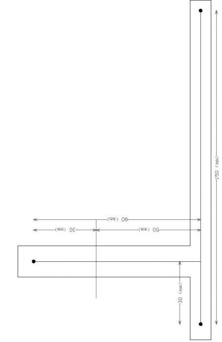

เลยไปวัด ขนาดและตัดเริ่มจากตัวต้นแบบก่อน  เป็นกระดาษมา
ต้นแบบจากกระดาษ
ต้นแบบจากกระดาษ
จากนั้นนำมาวาดในโปรแกรม CAD ทั้งหลาย
Attached File : ใครสนใจ Dimension ที่ผมวัดขนาดมา ก็ โหลดไฟล์นี้ไปเป็นข้อมูลได้เลยครับ
CompositeD.pdf ( 4.94 กิโลไบต์ ) ดาวน์โหลด : 279 ครั้ง

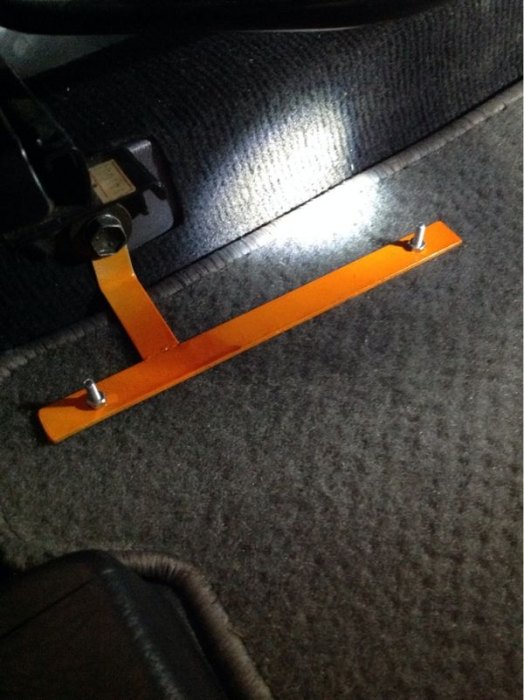

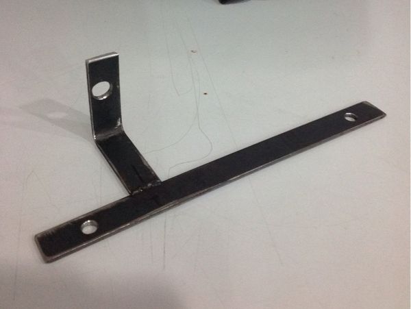

หลังจากออกแบบแล้วต่อมาก็ไปร้านเหล็กให้เค้าทำให้  ช่างมีเหล็กอยู่แล้วก็จัดการ ราคาไม่รู้เพราะได้มาฟรี
ช่างบากง่ายเกิน  คิดเงินไม่ถูก
จากนั้นก็ไปทำสี    ลองวาง  เสร็จเรียบร้อย
ให้ร้านช่วยทำ เหล็กเส้นแบนๆ เอามา เชื่อมติด

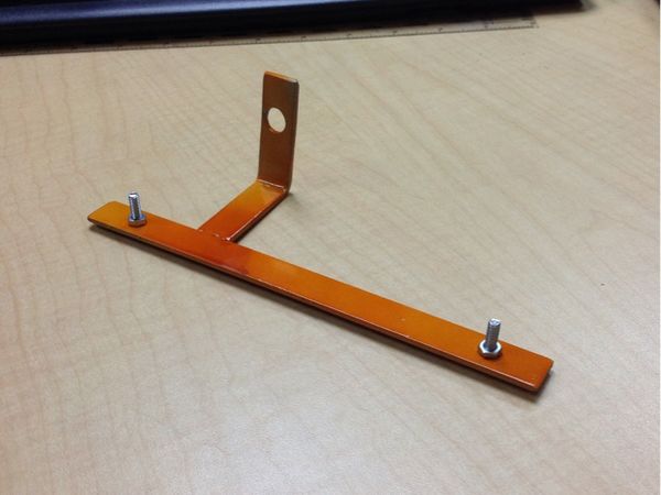

แล้วเอาไปพ่นสี ซะหน่อย สีเหลือจากทำโคมมุมส้ม

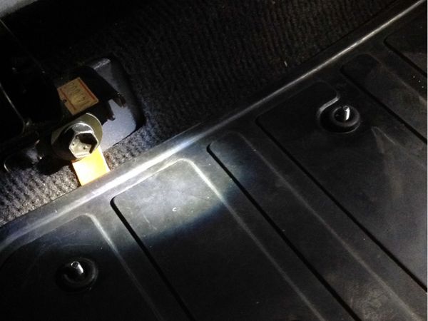

ลองไปติดตั้งโดยยึดกับขาเบาะ
ลองวางพรมดูพอดีเป๊ะ
ลองวางพรมดูพอดีเป๊ะ

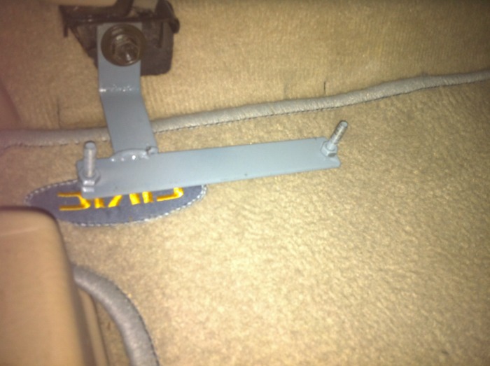

อังคาร, 17 ธันวา 2013 20:15 - หายากนักทำเองเลย ที่ล๊อกพรม
ขอบคุณเจ้าของกระทู้มากๆน่ะครับ
ที่ให้แนวคิดดีๆ ผมนำไปทำมาเรียบร้อยแล้ว
ใช้งานได้ดีจริงๆครับ
อาศัยเศษเหล็กในโรงงาน
