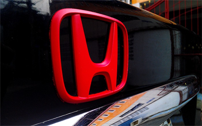

เสร็จแล้วหล่อแบบนี้เรย ไปดูกันว่าทำยังไง

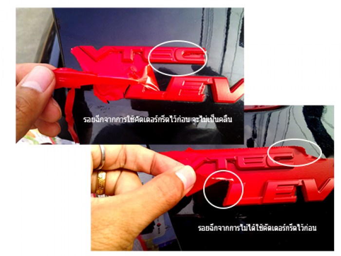

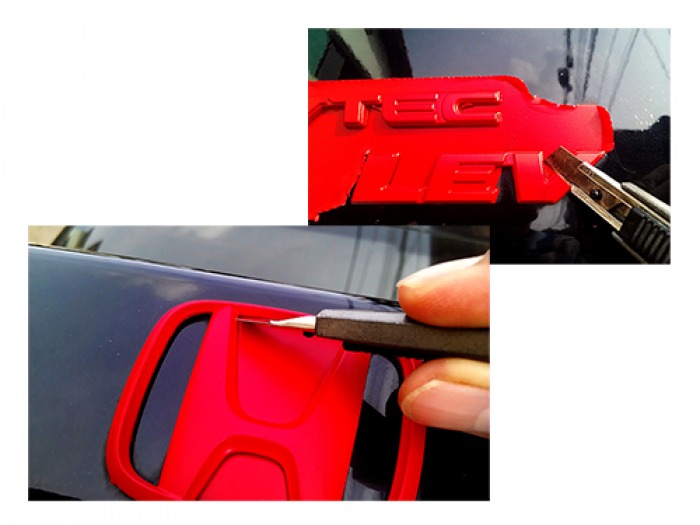

ขั้นตอนนี้ "ถ้าใครไม่มั่นใจความนิ่งของมือข้ามขั้นตอนนี้ไปเลยไม่ต้องใช้คัตเตอร์ครับฉีกได้เลย" แต่สาเหตุที่ต้องใช้คัตเตอร์กรีด ก็เพราะว่า ขอบจะได้ไม่เป็นคลื่น จะเนียนกว่า
ขั้นตอนนี้
สังเกตความแตกต่าง หลังจากลอกก็เป็นอันเสร็จครับ

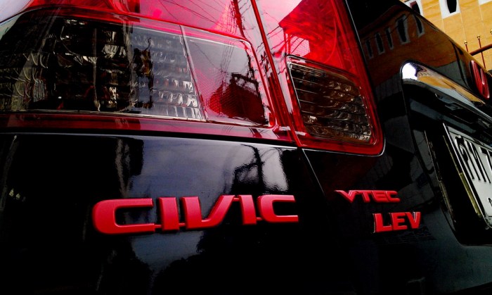

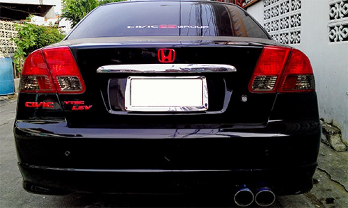

เสร็จแล้วครับ ออกมาก็หล่อๆกันเรย
