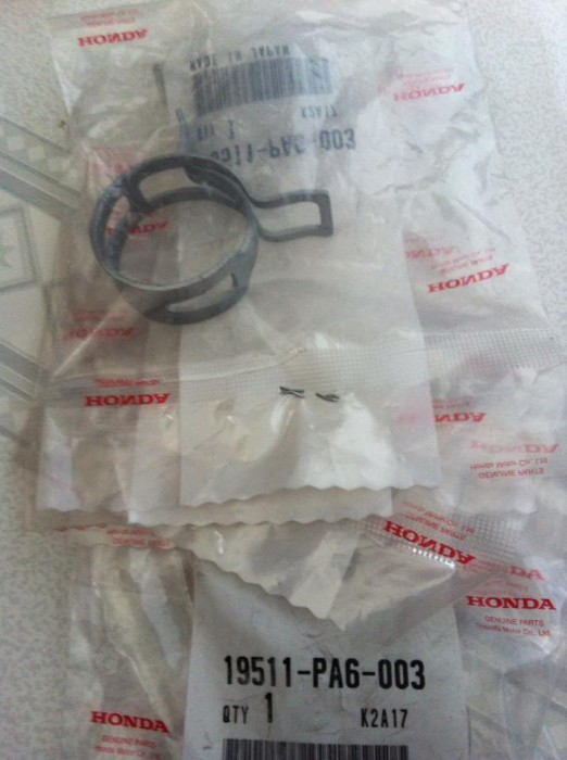

19511-PA6-003       คลิ๊ปรัดท่อยางหม้อน้ำตัวล่าง (บน)         81    บาท (ใช้ 4 ตัว รวม 324 บาท แพง หน้าตาไม่เหมือนของเก่า)

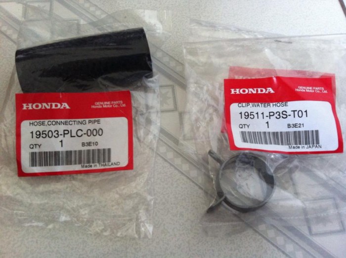

19503-PLC-000        ท่อยางหม้อน้ำ (ตัวสั้นหลังเครื่อง)         28    บาท
19511-P3S-T01       คลิ๊ปรัดท่อยางหม้อน้ำ                        21    บาท (ใช้ 2 ตัว รวม 42 บาท ขนาดมันก็เท่ากับตัวแพง)

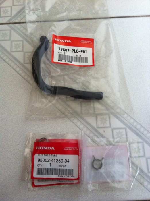

19506-PLC-901        ท่อยางสูญญากาศ (ตัวบน)                274   บาท (เป็นท่อน้ำแต่ชื่อท่อสูญญากาศ)
19507-PLC-901        ท่อยางสูญญากาศ (ตัวล่าง)               161   บาท
95002-41250-04      คลิ๊ปยึด                                           17   บาท ( ใช้ 4 ตัว รวม 68 บาท)

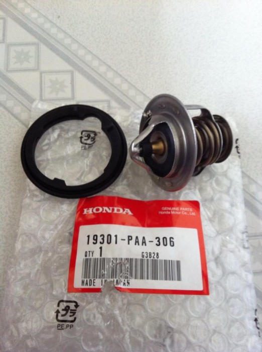

19301-PAA-306       ชุดวาล์วควบคุมอุณหภูมิ                     785   บาท

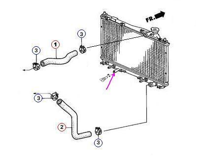

ท่อยางหม้อน้ำตัวบน + ล่าง
คลิ๊ปรัดท่อยางหม้อน้ำตัวล่าง+บน
ท่อยางหม้อน้ำ + คลิ๊ปรัดท่อยางหม้อน้ำ
ท่อยางสูญญากาศ
ท่อยางสูญญากาศ
ท่อยางสูญญากาศ + คลิ๊ปยึด

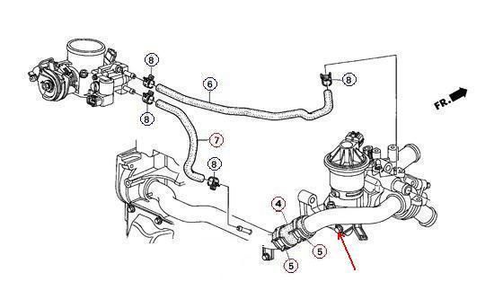

พุธ, 28 สิงหา 2013 15:25 - เปลี่ยน ท่อยางหม้อน้ำ

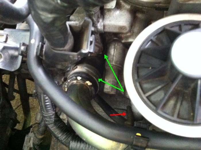

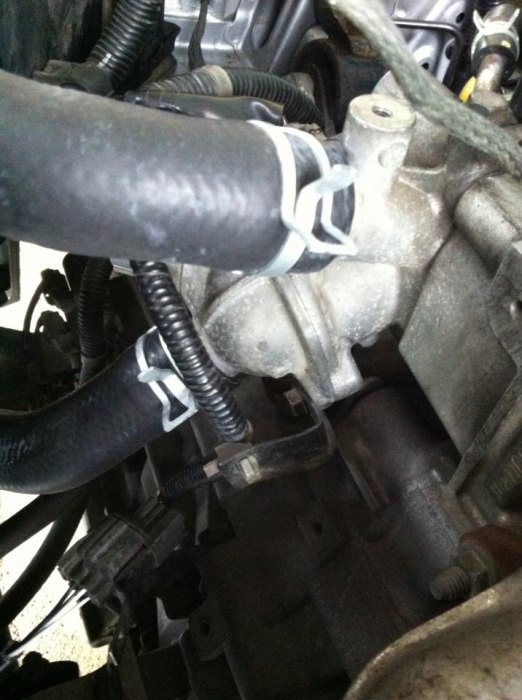

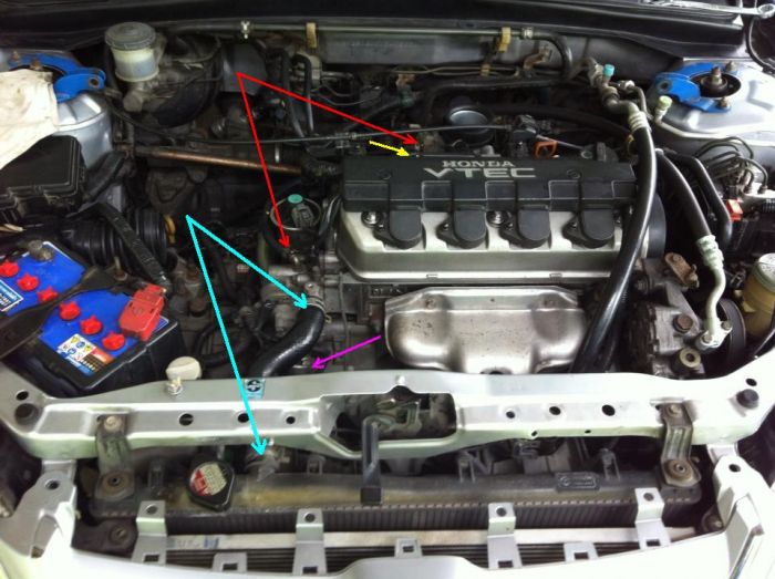

รูปแสดง ว่าอะไรอยู่ตรงไหนครับ
ท่อยางหม้อน้ำตัวบน+ล่าง+คลิ๊ปรัด
ลูกศรแสดงจุดถ่ายน้ำ
ลูกศรแสดงจุดถ่ายน้ำ
ท่อยางหม้อน้ำ (ตัวสั้นหลังเครื่อง) + คลิ๊ปรัด
ท่อยางสูญญากาศ บน + ล่าง +คลิ๊ปรัด

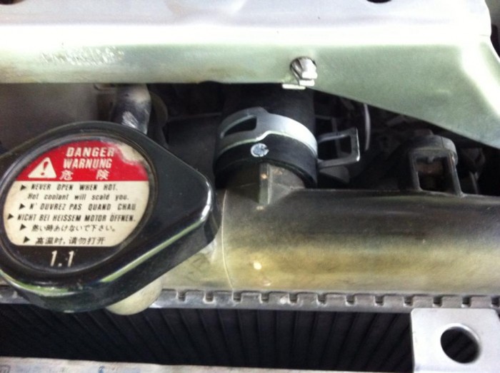

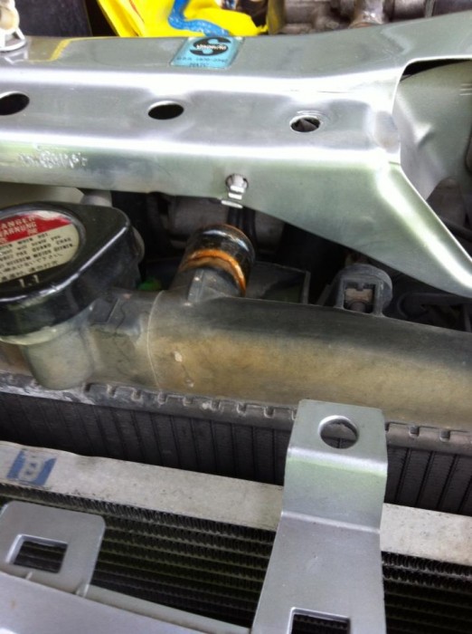

ไขควงงัดพุกหรือไขควงแบนตัวเล็ก ถอดพุกแผ่นบังลมหม้อน้ำ
ถอดแผ่นบังลมหม้อน้ำออก จะเห็นคลิ๊ปยึดท่อยางหม้อน้ำตัวบน (ฟ้า)
ตัวทีเบอร์ 8 ถอดฝาหม้อกรองอากาศ ไขควงแฉกสั้นขันน๊อตเข็มขัดที่คอหม้อกรองอากาศด่านล่าง
ถอดเซนเซอร์ทางขวาและท่อยางด้านหน้าของหม้อกรองอากาศ
ตัวทีเบอร์ 10 ถอดหม้อพักอากาศ
จะเห็นท่อสูญญากาศ (แดง เหลือง) อยู่ติดกับลิ้นปีกผีเสื้อ
รูปและขั้นตอนละเอียดมีในกระทู้อื่นลองค้นดูครับ
จะถอดท่อยางหม้อน้ำตัวล่าง (ชมพู) ต้องมุดใต้รถนะครับ ถ้ามุดไม่ได้ก็ต้องยกรถขึ้น
บังเอิญพื้นจอดรถผมมันต่างระดับอยู่มุดได้ ผมเลยไม่ได้ยกรถขึ้น
ตำแหน่งท่อ
ตำแหน่งท่อ

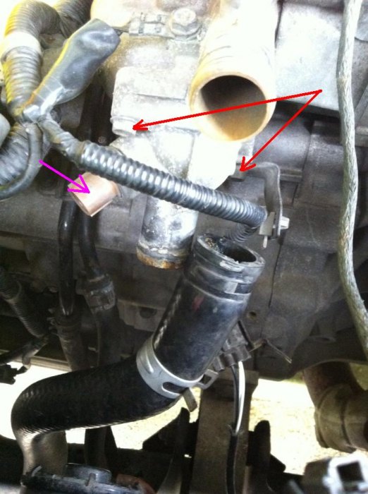

ท่อยางหม้น้ำ บน+ล่าง จะถอดวาล์วน้ำด้วย ถอดปลั๊กเซ็นเซอร์อุณหภูมิ
เอาคีมบีบคลิ๊ปยึดเลื่อนออกมา เเล้วดึงท่อยางออก
ท่อหม้อน้ำฝั่งนี้เป็นพลาสติกอาจแตกได้ง่ายต้องระวังมากๆหน่อยนะครับ
ตอนดึงท่อยางออกอย่าโยกเดียวแตก

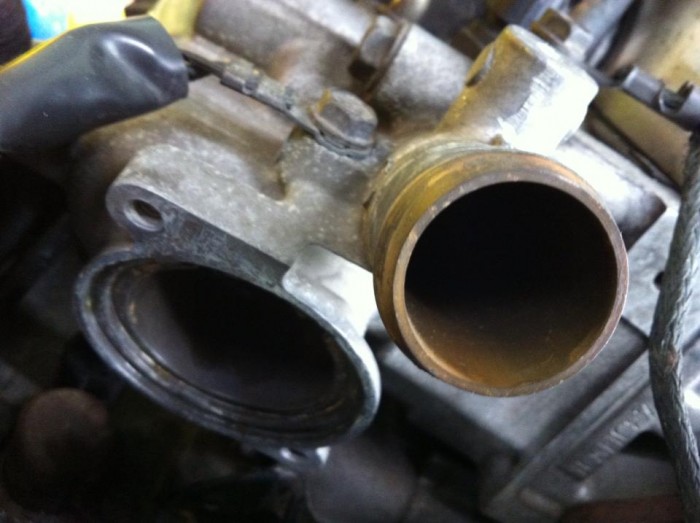

ถอดท่อยางหม้อน้ำและวาล์วน้ำ

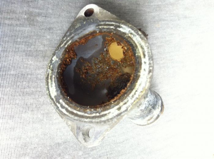

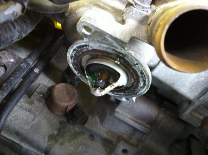

บล๊อก ตัวที เบอร์ 10 สั้นๆ (ประเเจถอดน็อตตัวขวาไม่ได้ติด) ถอดตัวเรือนวาล์วน้ำออก
ข้างในเรือนวาล์วน้ำ สกปรกมาก
ขัดทำความสะอาดข้างใน หน้าแปลนลูบกระดาษทราย

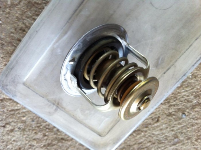

วาล์วตัวเก่าพอล้างแล้วก็ดูดีอยู่นะ แต่สปริงจะล้าไปบ้างแล้วรึปล่าวไม่รู้
ซื้อใหม่มาแล้วก็เปลี่ยนไป

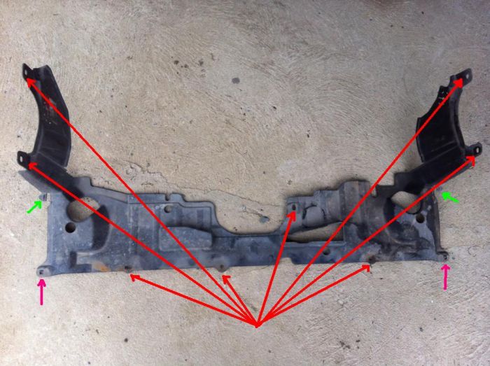

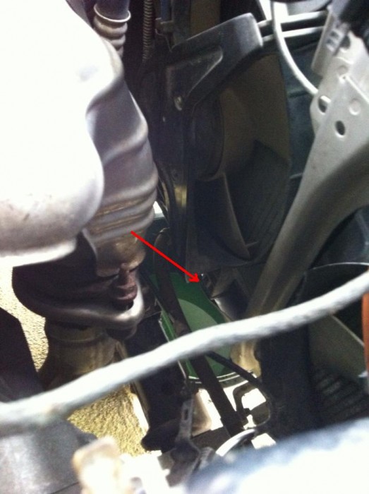

ทำความสะอาด
แล้วมุดไปถอดแผงกันฝุ่นใต้เครื่องออก
ขัดๆ ถูๆ ทำความสะอาดภายใน
ถอดแผงกันฝุ่นใต้เครื่องออก ไม่รู้จะถ่ายตอนถอดยังไง
สีแดง ตำแหน่ง พุก
สีชมพู ตำแหน่ง สกรูแฉก
สีเขียว ตำแหน่ง ขอเกี่ยวกับแผ่นบังโคลนซุ้มล้อ
สีแดง ตำแหน่ง พุก

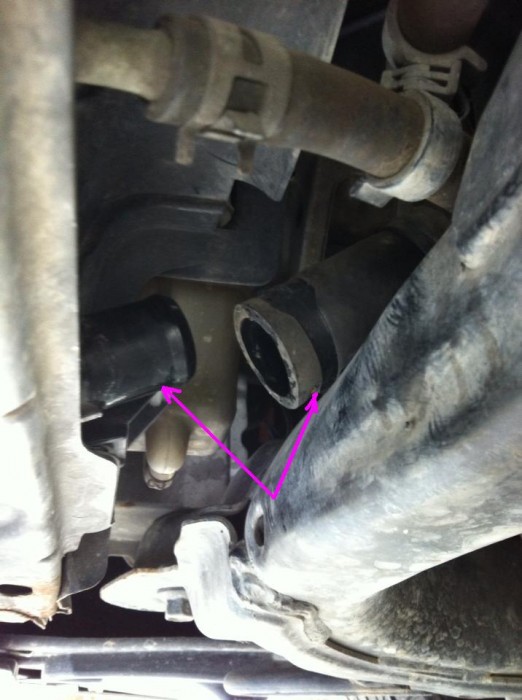

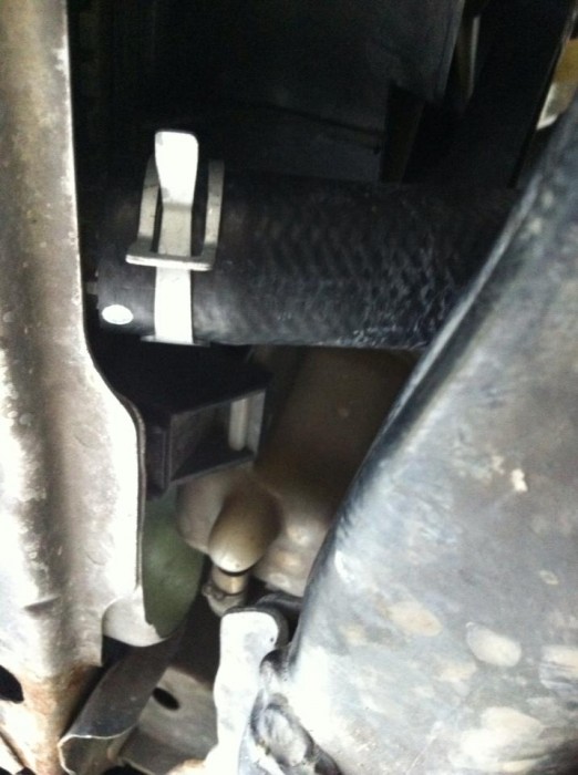

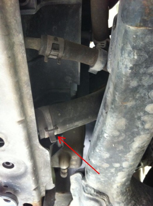

ถอดเเผ่นกันฝุ่นใต้เครื่องออกมุดดูจะเจอคลิ๊ปรัดตัวล่าง ของท่อยางหม้อน้ำตัวล่าง
คอท่อเป็นพลาสติกเช่นกัน ถอดระวังด้วยครับ

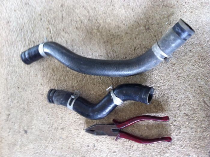

ท่อยางหม้อของเก่า บน ล่าง ออกมาแล้ว
ท่อยางหม้อน้ำตัวบน ดูดีๆนะครับ ระวังใส่ของใหม่จะกลับด้านมัน หัวกับหางมันคล้ายๆกัน

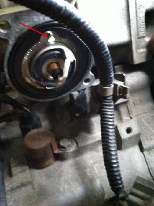

ใส่ของใหม่

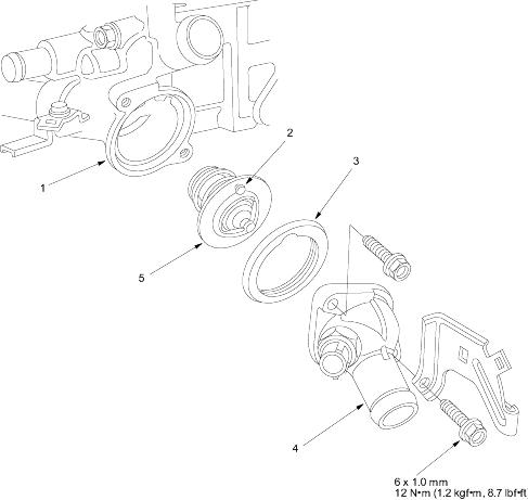

ใส่วาล์วน้ำ สังเกตุ รูระบายจะอยู่ด้านบน
ประกอบเรือนวาล์วน้ำกลับเข้าไป
ผมลองไม่ใส่ซิลิโคน อาศัยขัดหน้าแปลนสองด้านให้เรียบ สะอาด
ลองเเล้วไม่รั่ว ระยะยาวไม่รู้ครับ

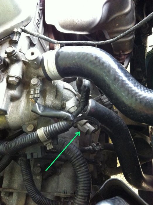

ใส่ท่อยางหม้อน้ำตัวบน ผมสวมฝั่งหม้อน้ำก่อนเช่นกัน
สังเกตุมีจุดสีขาวบนท่อ เหมือนกับท่อตัวล่าง
ประกอบท่อยางหม้อน้ำตัวบนฝั่งครื่องยนต์
เสียบปลั๊กเซ็นเซอร์อุณหภูมิกลับที่เดิม

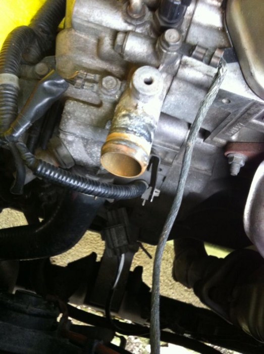

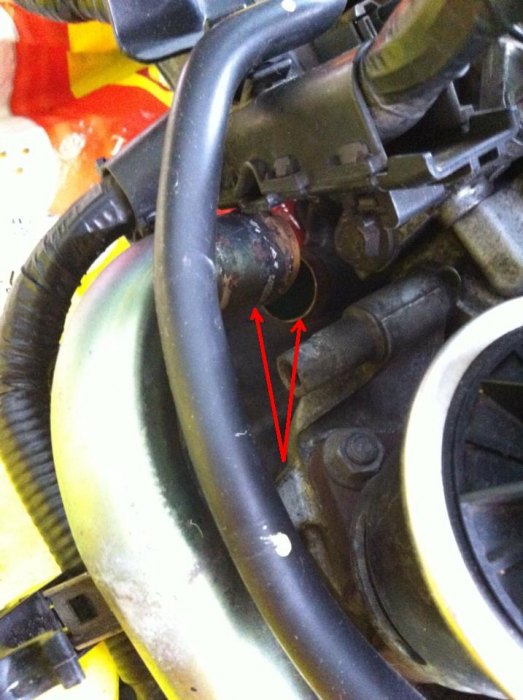

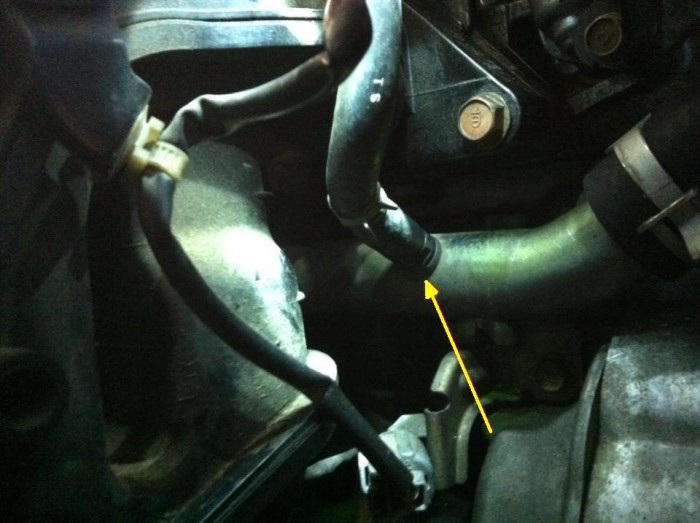

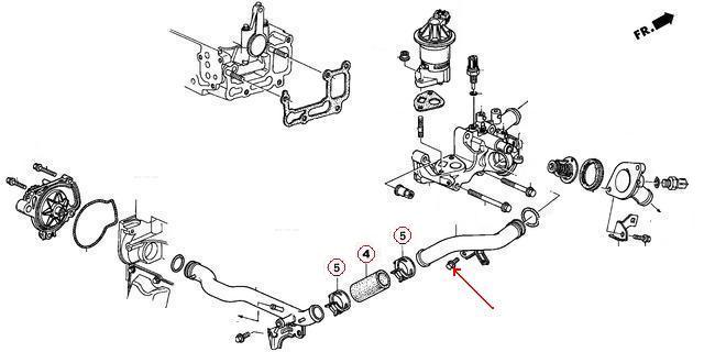

ท่อยางหมอน้ำ ตัวสั้นหลังเครื่อง
ตัวนี้ผมมีอาการซึมเล็กน้อย
ตัวนี้ผมไม่แน่ใจว่าถอดยังไงได้เเต่ลุยไป
ก่อนถอดท่อยางควรทำมาร์คที่ท่อเหล็กทั้งสองด้านเพื่อให้รู้ว่าต้องเสียบท่อยางใหม่กลับเข้าไปลึกเเค่ไหน
ปลดคลิ๊ปรัดทั้งสองตัวออก
ถอดน๊อตยึดท่อเหล็กออก ติดกันเข็มขัดยึดท่อเหล็กกับสายไฟ+ท่อยางเล็กปลดออก
แต่ผมถอดท่อเหล็กไม่ออก แต่พอขยับง้างได้จนหลุดจากท่อยาง

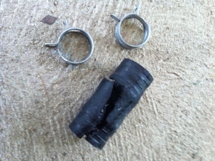

ตัวท่อยาง มันหลุดแล้วด้านนึง แต่มันสั้นจับไม่ถนัด + พื้นที่แคบ
เลยดึงไม่ออก ติดท่อเหล็กอีกฝั่งด้านปั๊มน้ำ
เลยจัดการผ่าออก
เลยจัดการผ่าออก
ท่อเหล็ก ง้างได้นิดหน่อยแค่พอใส่ท่อยางของใหม่เข้าไปได้
ใส่ท่อยางใหม่เข้าไป ประกอบน๊อตยึดท่อเหล็ก

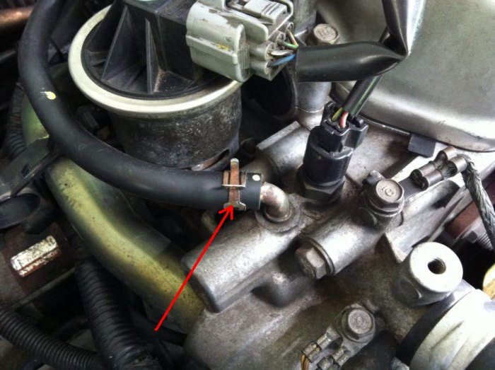

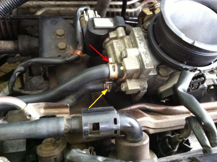

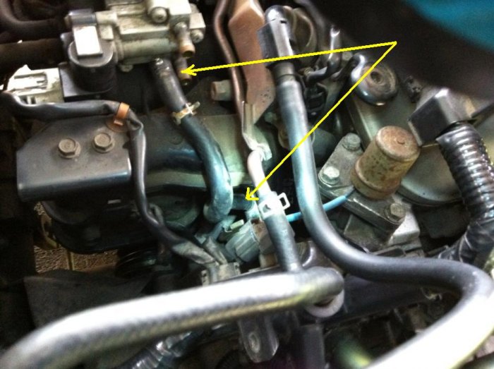

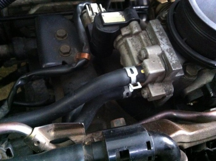

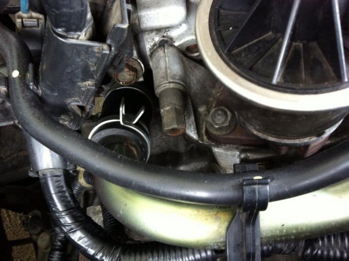

งงชื่อท่อสูญญากาศ แต่มันเป็นท่อน้ำ
ปลดคลิ๊ปยึดด้านหน้าดึงท่อยางออก
ที่ตัวลิ้นปีกผีเสื้อ ปลดคลิ๊ปยึด+ดึงท่อยางทั้งสองออก
ท่อยางเส้นเล็กที่อยู่ด้านล่าง ปลดออก
มุมลึกถ่ายจากหลังเครื่อง
ถอดปลายท่อยางเส้นเล็ก ด้านล่าง ออก
ถอดท่อเก่าทั้งสองเส้นออก แล้วก็ใส่ของใหม่กลับเข้าไป
