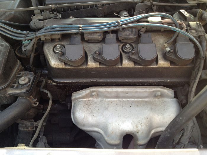

รถผมเครื่อง 1.7 Vtec 2001 วิ่งมาได้ 22x,xxx โลแล้วคับ (ที่ต้องใส่ xxx เพราะว่าไมล์เจ๊งคับ ดูเลขไมล์ไม่ได้แล้ว)
ยังขับได้ปกติคับ แต่สภาพห้องเครื่องเละมาก ตามรูปเลยคับ
จากรูป รบกวนพี่ๆช่วยแนะนำด้วยคับว่า ผมต้องจัดการอะไรบ้าง งบประมาณเท่าไหร่คับ
ตอนนี้ถึงกำหนดที่จะต้องเปลี่ยนสายพานไทม์มิ่งแล้วด้วยคับ
ตั้งแต่ชนมา หลังออกจากอู่มันก็เริ่มซึมมาทีละนิดๆคับ และปัญหาจุกจิกอย่างอื่นก็ตามมาเรื่อยๆคับ
ผมอยู่แถวบางพลีคับ รบกวนพี่ๆช่วยแนะนำอู่โซน บางนา อุดมสุข ศรีนครินทร์ เทพารักษ์ ให้หน่อยครับ
ผมแพลนว่าจะวางเครื่องใหม่อ่ะครับ แต่รอให้เกียร์ใกล้พังก่อน จะได้ยกใหม่พร้อมเครื่องทีเดียวเลยคับ

ภาพดูยากครับ เริ่มแรก
1. เอาไปล้างห้องเครื่อง เพื่อหาจุดรั่วซึมก่อน
2. รวบรวมอาการทั้งหมด
3. หาอู่ ตรวจสอบ ราคา/คุณภาพการบริการ
4. บริหารจัดการงบ ถ้างบจำกัดก็เอาที่จำเป็นก่อน ถ้างบไม่ใช่ปีญหาจัดเต็มไป
ถ้าขับปรกติ รอบเครื่องปรกติ และไกล้จะเปลี่ยนสายทามมิ่งอยูีแล้ว ก็จัดพวกประเก็นชุดใหญ่เลยครับว่ากันยาววๆ สบายใจ อยู่ช่างแสบก็ได้ เรื่องไม ถ้าอยากเปลี่ยนใหม่บอร์ดซื้อขาบเพียบ

ไปจัดการมาแล้วครับ ร้านพี่ใหม่
สภาพเครื่องเละมากตั้งแต่ชนมา ขอคำแนะนำด้วยครับ
สายพานหน้าเครื่อง 2 เส้น
ยางฝาครอบวาล์ว
แหวนรองน๊อต
ยางเบ้าหัวเทียน
ซีล Vtec
โอริง Vtec
ตัวปรับตั้งสายพาน
สายพานไทม์มิ่ง
ซีลกันน้ำมัน
ซีลยาง
คูลแลนท์
Water pump
หัวเทียน NGK
ล้างลิ้นปีกผีเสื้อ + ตั้งวาล์ว
แท่นเครื่องคานหน้า
ค่าเสียหายรวม 11,475 ครับ สบายตัวเลย เพราะกระเป๋าแบนและเบาค้าบ 555
