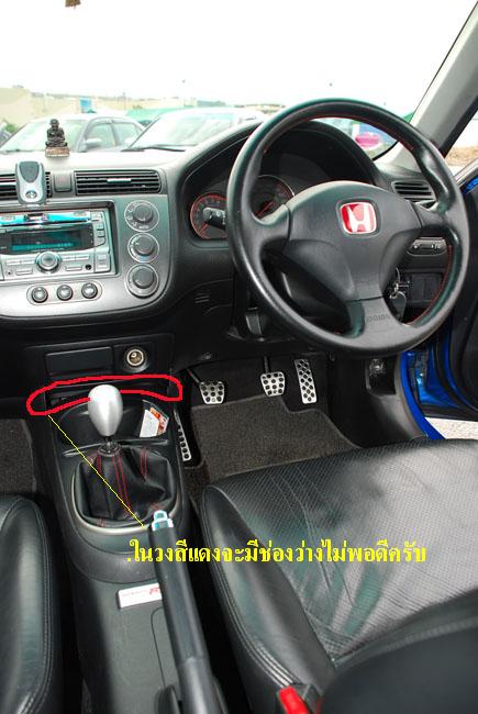

เสาร์, 30 พฤศจิกา 2013 23:51 - รบกวนผู้รู้วิธีใส่ คอนโซล กลาง DC5 หน่อยครับ

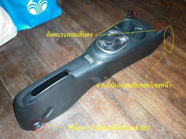

พุธ, 4 ธันวา 2013 01:30 - รบกวนผู้รู้วิธีใส่ คอนโซล กลาง DC5 หน่อยครับ
มีนอต 2 ตัวเองคับ ใส่ได้เลยจะมีตัดบางจุดนิดหน่อยคับ

พุธ, 4 ธันวา 2013 01:40 - รบกวนผู้รู้วิธีใส่ คอนโซล กลาง DC5 หน่อยครับ
domziia พิมพ์ว่า:
ตรงเก้ที่จุดบุหรี่ มันไม่เข้ารูปครับ
ตัดตรงไหนบ้างครับที่มันจะเข้ารูปที่สุด อิอิ กลัวตัดไปแล้วผิด

พุธ, 4 ธันวา 2013 07:04 - รบกวนผู้รู้วิธีใส่ คอนโซล กลาง DC5 หน่อยครับ
ประมาณนี้คับ
ตัดในวงสีแดงครับมันจะลงได้พอดี
ช่องว่างต้อง DIY ปิดเอาครับมันจะไม่พอดี

พุธ, 4 ธันวา 2013 16:06 - รบกวนผู้รู้วิธีใส่ คอนโซล กลาง DC5 หน่อยครับ
momoSTANDBY พิมพ์ว่า:
domziia พิมพ์ว่า:
เดี๋ยวจะเสียของ 555
น่าต้องใส่แก๊ะเขี่ยบุหรี่ของ rs ตัวนอกครับ ผิดพลาดขออภัยครับ
