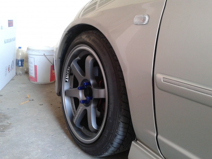

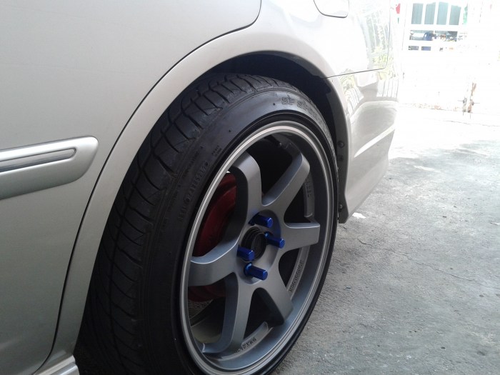

ล้อ 7 นิ้ว ออฟ 38 รองไป 20 มม เหลือ ออฟ 18 ยังไม่ติดเลยครับ
ขึ้นอยู่กับการโหลดครับ แต่ในภาพโช็ครถผมแข็งครับไม่มีติด
น้องใหม่สอบถามเรื่องล้อหน่อยครับ
ได้รับคำขอบคุณจาก: สมชาย  aunja

ศุกร์, 29 พฤศจิกา 2013 16:20 - น้องใหม่สอบถามเรื่องล้อหน่อยครับ
poppy พิมพ์ว่า:
แล้วถ้า เปลี่ยนเป็น off 38 ล่ะครับ ติดมั้ย
ไม่ติดครับ ของผม กว้าง7.5 off 38ยาง205/45/17
หน้าครับเทอินเลื่อนเบ้า
หลังครับ
หลังครับ
