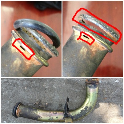

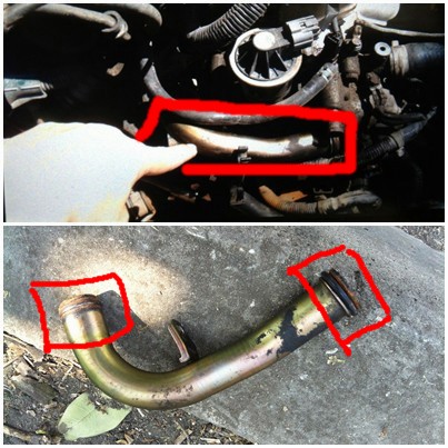

อังคาร, 19 พฤศจิกา 2013 11:36 - อีก 1 สาเหตุ / ความร้อนขึ้น / น้ำหาย / โดยไม่ทราบสาเหตุ
ลองดูนะเพื่อจะเป็นเหมือนกัน จะได้ไม่ต้องเสียเงินโดยป่าวประโยชน์
1. น้ำหายเติมเท่าไหร่ก็หมด
2. ความร้อนขึ้นโดยไม่ทราบสาเหตุ
3. เปลี่ยน สายท่อน้ำ / เปลี่ยนวาล์วน้ำ / ล้างหม้อน้ำ ก็ไม่หาย
สาเหตุ
เติมน้ำเปล่า
น้ำปะปาบ่อย ควรเติมน้ำยาหล่อเย็นด้วย จะยืดอายุการใช้งานได้อีกนาน
ค่าแรงเปลี่ยนประมาณ
300 - 400
บาท
แล้วแต่ร้าน
หมายเลขอะไหล่แท้
19504-PLC-000
ท่อน้ำเหล็กหลังเครื่อง
ราคาเบิกศูนย์ + Vet
690
บาทถ้วน
ต้องสั่งศูนย์อย่างน้อย
4
วัน
หมายเลขอะไหล่เทียม
19504-PLC-000
ราคาตามร้านอะไหล่ทั่วไป / บางไผ่ ก็มีประมาณ
350
บาทถ้วน
ท่อเหล็กเหมือนกันแต่เป็นสีดำ
อะไหล่แท้ มือ
2
เชียงกง)
ราคา
500 - 800
บาท (
แนะนำเบิกใหม่ดีกว่า
ท่อเหล็กจะอยู่ใต้กลองอากาศ ต้องถอดกลองถึงจะเห็น
นี้คือสาเหตุที่น้ำรั่ว ความร้อนขึ้น
แก้ไขล่าสุดโดย เมื่อ อังคาร, 19 พฤศจิกา 2013 11:50, ทั้งหมด 1 ครั้ง

เปลี่ยนแล้วไม่นานนี้ครับ เร่งเครื่องแรงๆน้ำทะลุออกมาเลย. ++++ที่น่ากลัวคือภายนอกดูดีมากๆ แต่ข้างในมันผุทุกจุดและพร้อมที่จะรั่วตลอดครับ!

tokmun002 พิมพ์ว่า:
นี้ละคาบปัญหาที่เจอในอนาคต ครั้งต่อไปยกเครื่องใหม่เลยดีไม อิอิอิอิ
