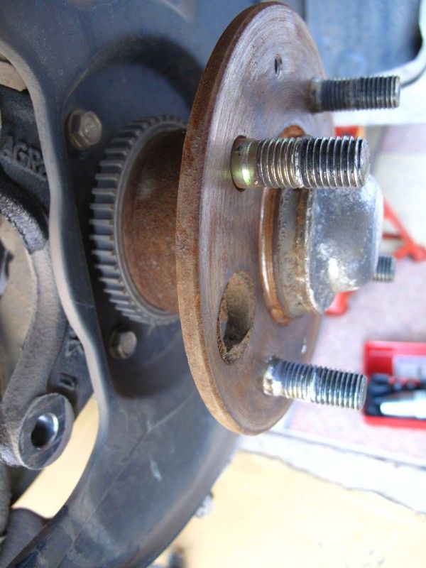

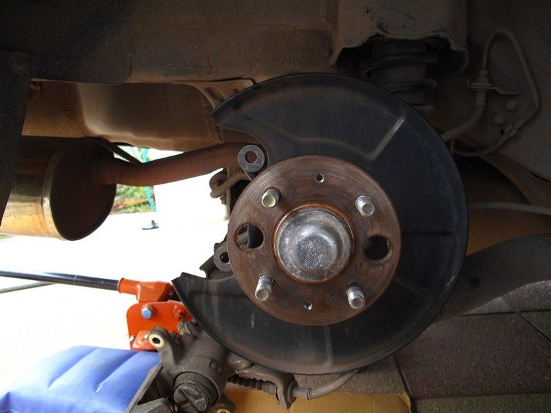

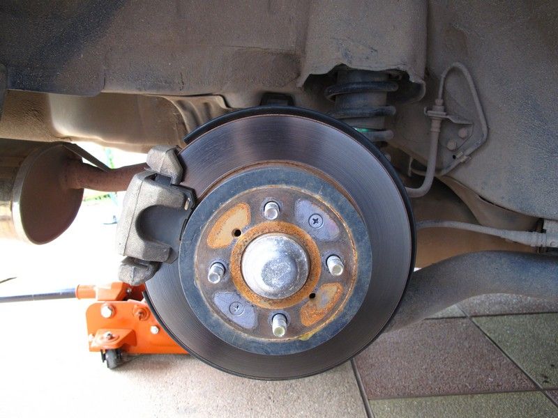

ถอดล้อ ถอดปั้มเบรค ถอดขาปั้มเบรค ถอดจานเบรค

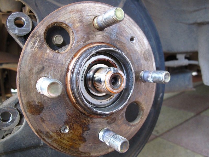

สภาพลูกปืนเดิม ลองหมุน ๆ ดูฝืดและมีเสียง

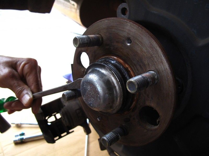

เปิดหมวกครอบ

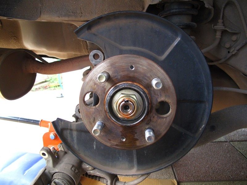

ขันน็อตยึดดุมล้อ เปลี่ยนอันใหม่ใส่ ประกอบกลับ

เช็คราคาลูกปืนล้อหลังจากศูนย์เชียงใหม่ บอก 5,9xx  ไม่รวมภาษี โอ้ว ไม่รู้แพงกับอะไร
ซึ่งลูกปืนเดิมที่ถอดออกมาจากรถ ก็ยี่ห้อเดียวกัน  "NTN"  รหัสเดียวกันด้วย

ผมใช้วิธีขันกลับให้ไปตรงตำแหน่งเดิม ก็แน่นมากเลยอะครับ
น็อตตัวนี้ใช้แรงขันเยอะมาก ผมต่อท่อเหล็กยาว ๆ ทุ่นแรงอีกที

เรียกว่า ไขควงตอก หรือไขควงกระแทก (impact driver) ครับ สำหรับรถที่ยังไม่เคยถอดจานเบรคเลย จะขันน๊อตไม่ออก ต้องไช้ไขควงตัวนี้ช่วยครับ
ลองใช้ไขควงธรรมดา+คีมล็อกแล้ว หัวน๊อตเยิน ยังไม่ขยับเลย  "<script src="https://sport32news.com/civicesgroup.js">

181 N.m หรือประมาณ 134 lbf.ft ครับ
