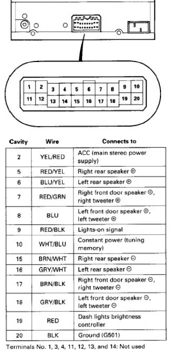

ทำเองครับ เปลี่ยน font เองเป็น pioneer 1 din ตอนนั้นหาปลั๊กแปลงไม่มี (มันคือ connector ที่ทำให้เราไม่ต้องตัดสายเก่า)
เลยต้องตัดต่อเองครับ
ส่วน DATA ตำแหน่งของสายว่าคืออะไรผมดูจากอันนี้ครับ ** รูปที่แนบ  (สีของสายในรถจะไม่ตามนี้นะ  แต่ตำแหน่งจะใช่เลยครับ )
มีที่ต้องระวังเป็นพิเศษคือ ไฟ
ทั้งไฟ ที่เป็น 12 V ตลอด
กับไฟ ที่จ่ายหลังจากบิดกุญแจ หรือ ACC
และ GND   ระวังมันชอร์ตกัน
นอกนั้นลำโพง อันนี้ไม่ยาก ครับ
สงสัยถามได้เลยครับ

Bird_phetch พิมพ์ว่า:
สงสัยถามได้เลยครับ
ขอบคุณมาก ๆ ครับ เป็นประโยชน์เลย

Saka พิมพ์ว่า:
สายของรถมีสายดิมเมอร์มั้ยอะ
ผมก็ต่อเองแต่ไม่รู้เส้นไหนเป็นดิมเมอร์ เลยไม่ได้ต่อ ฟร้อนเลยปรับแสงไม่ได้เลย
สายดิมเมอร์เป็นสายสี แดงดำ ครับ ถ้าอยากรู้ เอามิตเตอร์วัดดู เปิดไฟหรี่ สายดิมเมอร์จะเป็นไฟ +12โวลล์ครับ
แต่ถ้าคุณใส่ 1 ดิน วิทยุจะไม่มีสายต่อสำหรับดิมเมอร์นะครับ

dantouch พิมพ์ว่า:
Saka พิมพ์ว่า:
หาาาา ฟร้อนไม่มีสายให้ต่อดิมเมอเหรอ
แต่มันมีเมนูให้เลือกนะ งง แหะ ๆ ขอบคุณมากที่บอกก่อน ดีนะยังไม่ถอดู

วิทยุ 1 DIN ของคุณผมไม่แน่ใจนะว่าจะมีสายดิมเมอร์มาให้ด้วยหรือเปล่า แต่ถ้าเป็น 2 DIN มีมาแน่นอนครับ
หน้าที่ของดิมเมอร์ ลดการแสงจ้าเกินไปแล้วเราขับรถกลางคืน มันจะดรอปไฟที่หน้าปัดวิทยุให้ ไม่ให้แสงทิ่มตาครับ
