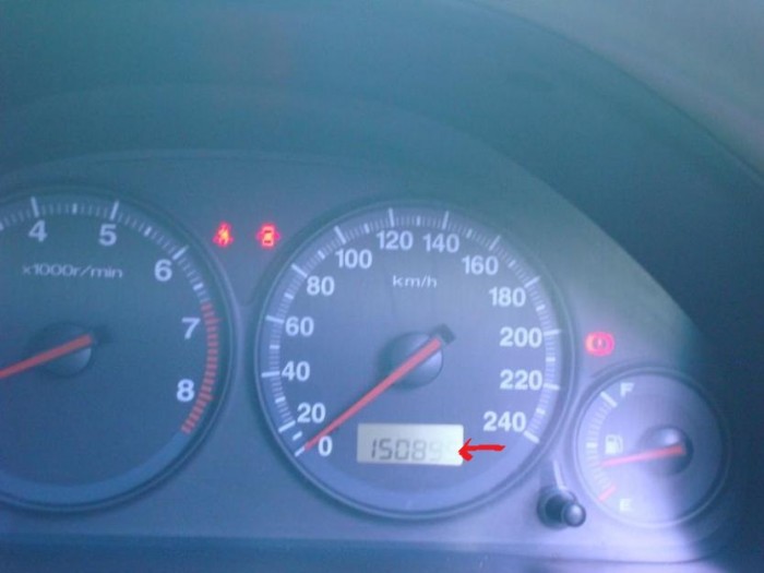

ไฟเลขไมล์ไม่ติด ทำไงดีครับ ขอวิธีเปลี่ยนครับ
ตำแหน่งลูกศรชี้ครับ
ตำแหน่งลูกศรชี้ครับ

หลอดไฟหรี่ด้านหลังขาดครับ (ราคาหลอดละประมาณ 30 - 35 บาทครับ) รื้อชุดแผงไมล์มา ด้านหลังจะมีหลอดไฟหรี่ตำแหน่งต่างๆ ก็แค่เปลี่ยนใส่หลอดใหม่ หรือไม่ก็ เปลี่ยนยกชุดเลยครับ จะได้ไม่ต้องรื้อหลายรอบ

      ถอดยากไหมครับ มีวิธีไหม

วิธีถอดเห็นพี่ๆเคยลงไว้ครับ ลองค้นหาดู เพราะผมก็รู้วิธีถอดจากนี้ครับ ถอดไม่ยากครับ

ยากตอนเวลาดึงพลาสติกครอบไมล์ ครั้งแรกมันจะยากหน่อย เห็นมีวิธีทำของคุณพ่อ DIY อยู่ครับ

ถอดไม่ยากครับ ถอดเกลียวปล่อย 2 ตัวถ้าจำไม่ผิดตรงที่ครอบ แล้วก็เอามือบีบครอบสีดำดึงออกมา ถอดน็อตที่ไมล์อีก 2 ตัวก็ดึงไมล์ออกมาได้แล้ว
