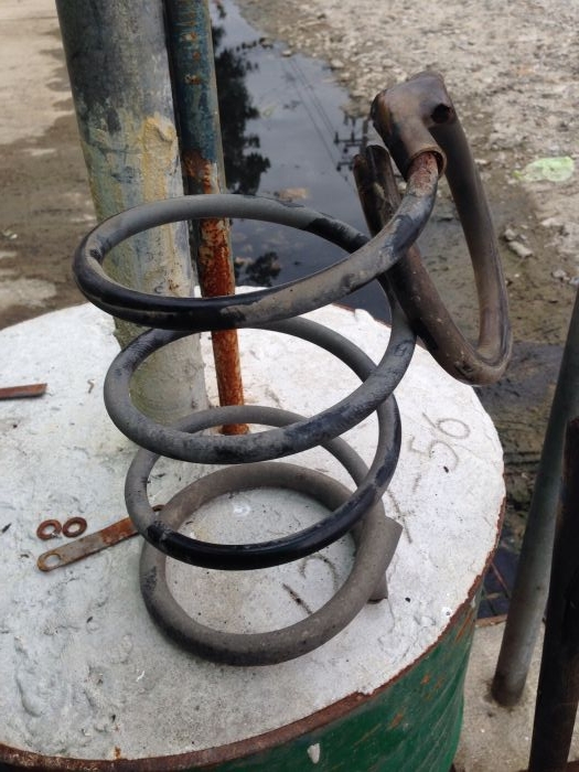

พฤหัส, 7 พฤศจิกา 2013 21:17 - เลี้ยวแล้วดังกุกๆ หาสาเหตุไม่เจอ ก้มมิงสปริงท่านสักนิด
รถผมมีอาการเลี้ยวซ้ายสุดแล้วดังกุกๆ เช็คทุกอย่างแล้วทั้งแร็ค,โช้ค,เพลาขับแต่ก็หาไม่เจอ
จนวันนี้เสียงเริ่มดังบ่อยขึ้นจนตัดสินใจลื้อออกมาดูทั้งหมด โอ้วแม่เจ้าสปริงขาด แต่ไม่หลุด
ออกจากกันเพราะมียางหุ้มอยู่ เลยจัดการซะกลับมาเงียบและนุ่มเหมือนเดิม หากท่านใดมีอาการ
แบบผมแล้วยังหาสาเหตุไม่เจอก็ก้มดูสปริงท่านสักนิดนะครับ อาจจะ คด/ล้า/หรือขาดแบบผม

จากรูปสปริงเดิมเอาไปตัดมารึเปล่าครับ

หักได้ไง..?

ของผมสปิงคู่หลังหักเหมือนกันครับเปรี่ยนปัยละ

indica999 พิมพ์ว่า:
ไม่ได้ตัดครับเดิมๆเลย

ดูตลับลูกปืนด้วยน่ะครับ สปริงหัก ลูกปืนอาจจะไปด้วย

Peepo พิมพ์ว่า:
ขอบคุณครับ เช็คแล้วยังแน่นปึก พอดีผมพึ่งเปลี่ยนลูกปืนมาใหม่ด้วยครับ โชคดีไม่เป็นไร
