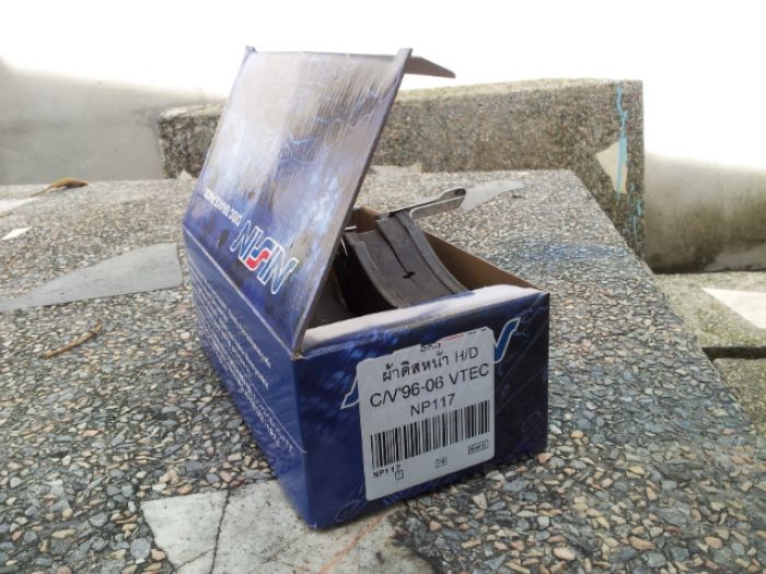

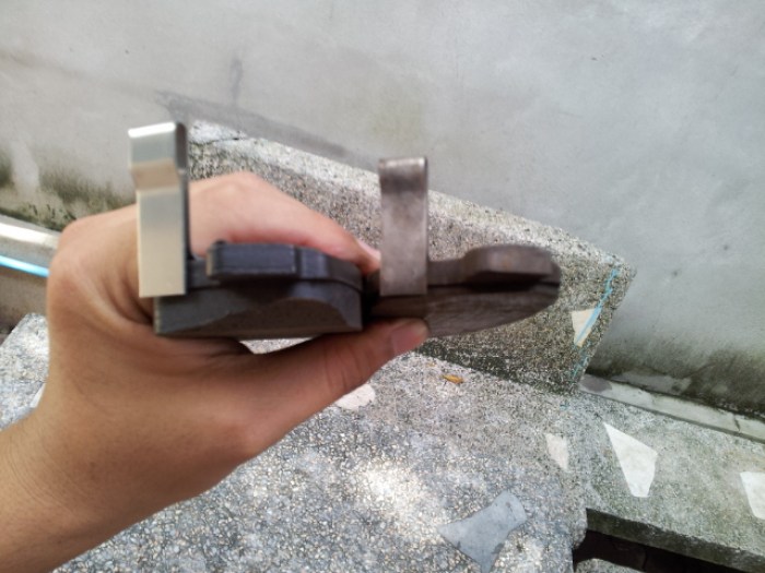

จันทร์, 11 พฤศจิกา 2013 08:35 - เสียงดังที่เบรคหน้า มันคืออะไรครับ
จัดมาแล้วครับ ผ้าเบรกหมด เปลี่ยนของใหม่เรียบร้อย นิสชิน ของศูนย์ครับ
ของใหม่
ของใหม่
เปรียบเทียบระหว่างเก่ากับใหม่

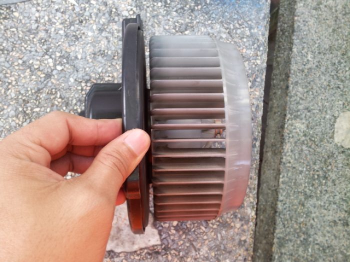

แถม DIY ล้างพัดลมแอร์ครับ credit กระทู้ห้องDIY
