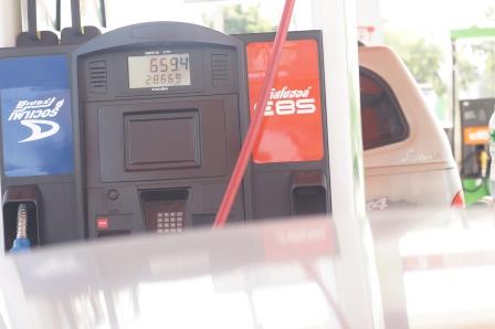

อังคาร, 5 พฤศจิกา 2013 10:56 - ผมเติม E85 เพียวๆเลยครับ
เต็มถังไปเลยลูกเพี่ยะ
อิ อิ
อิ อิ
