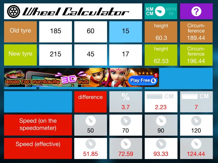

พุธ, 30 ตุลา 2013 09:44 - รอบเครื่อง. กับเรื่องไมล์เพี้ยน
ลองเล่นใน Appดูจะได้เห็นภาพ
ของเดิม185 60R15 ของใหม่ 195 55R15. ถ้าเราวิ่งด้วยความเร็ว120โดยใช้ยาง195 55r15 ความเร็วจริงคือ 118.5 Km
ของเดิม185 60R15 ของใหม่ 215 45R15. ถ้าเราวิ่งด้วยความเร็ว120โดยใช้ยาง215 45r17 ความเร็วจริงคือ 124.44 km
แก้ไขล่าสุดโดย เมื่อ พุธ, 30 ตุลา 2013 09:56, ทั้งหมด 2 ครั้ง (ดูทั้งหมด)
ได้รับคำขอบคุณจาก: indica999  earnee33  K-yuthya
