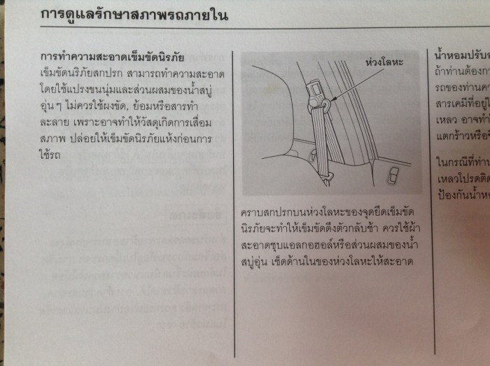

เป็นปัญหามี่น่ารำคาญมากสำหรับ es ที่สายbelt ไม่ยอมดึงกลับ
เมื่อวานหลังจากล้างรถเสร็จ ลองเอาคู่มือรถมาเปิดดูวิธีการถอดหลอดไฟอ่านหนังสือ
ไปพบสิ่งนี้เข้าครับ มีคลิปอยู่ข้างล่างครับ หลังจากฉีดwaxแล้วลื่นขึ้นครับ
แก้ปัญหา belt ไม่ดึงกลับ

ก็เลยลองดูอืม มันมีคราบสีดำแข็งๆเกาะอยู่ครับ เลยจัดการทำความสะอาดซะ ต้อง
เอาอะไรที่มันแบนๆสะกิดมันออกมาครับ
หลังจากนั้นก็เอาผ้าชุบน้ำเช็ด ไม่เห็นจะดีขึ้นเลยเซ็งเป็ด
นึกขึ้นได้ลองเอา wax ที่เคลือบเบาะมาลองฉีดดู อืมใช่ได้ลื่นขึ้น
ลองฉีดที้งที่ belt และตรงห่วงลืนขึ้นมากเลยครับ
Waxที่ใช้ฉีดครับ
Waxที่ใช้ฉีดครับ

หลังจากฉีด wax ครับ

เคยลองเช็ดๆแล้วก็ช่วยได้นิดหน่อยนะ
จริงๆผมว่าน่าจะเกิดจากสปริงข้างในมากกว่า
