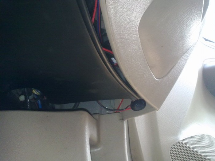

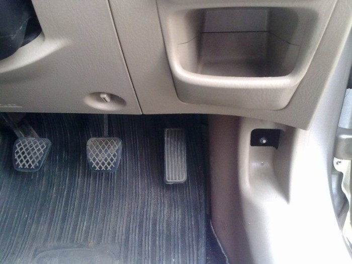

ลองหาดูครับปุ่ม Reset Remote ยืมรูปเขามา
ถ้าเจอแล้วบิดกุญแจ ON จะมีเสียงร้องให้กดปุ่ม Reset ค้างจนเสียงเงียบ แล้วลองสตาร์ทดูครับ
ตำแหน่งที่ควรจะอยู่
ตำแหน่งที่ควรจะอยู่
ปุ่มดำๆนะครับกดเลย
ปุ่มดำๆนะครับกดเลย
