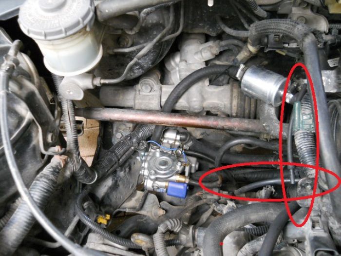

จากประสบการณ์รถแก๊สหัวฉีด เบาดับมาจากท่อแว๊คคั่มรั่วแตก เกือบร้อย% ยกเว้นหม้อเสีย เท่านั้น
และแล้วก็เป็นอย่างนั้นจริงๆ ผมพบว่าสายเเว๊คคั่มกรอบแตก และรั่วเพราะความร้อนในห้องเครื่อง
ไปซื้อสาย 5mm มาต่อใหม่ทั้งหมด แต่ผมไม่รู้ว่ามันรั่วจากเรื่องเล็กๆจนมาถึงเรื่องใหญ่ใช้เวลานานเท่าใด กี่กิโลเมตร กี่ชั่วโมง

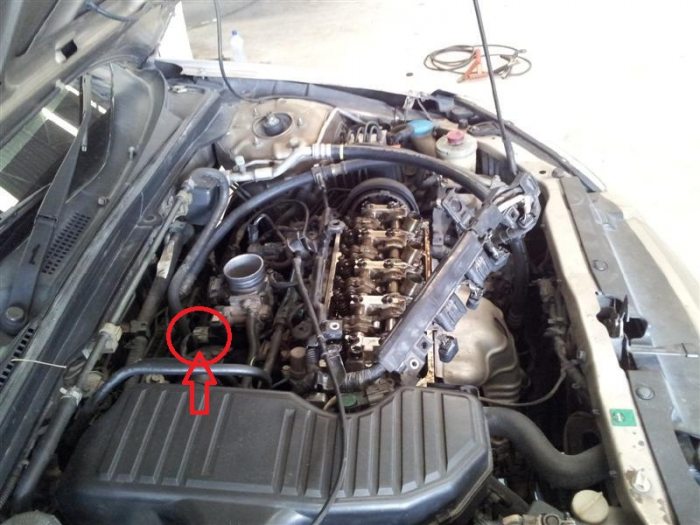

ค้นหา ปลั๊ก IACV
มันอยู่บริเวณนั้นเเหละ

พฤหัส, 3 ตุลา 2013 22:18 - DIY สยบมันให้อยู่แทบเท้า "เบาดับ แอร์ตัดดับ ติดไฟแดงดับ เบรกดับ รอบต่ำดับ"
อนาโตมี
ผ่านหม้อกรองอากาศลงไป มันคือตัวนี้
ดับเครื่องในอุณภูมิใช้งาน
ดึงปลั๊กตัวนี้ออก (เอื้อมมือ ลงไปค่อยๆไปถอดมันออกมา โดยไม่จำเป็นต้องรื้อหม้อกรอง)
หลังจากนั้นสต๊าร์ดรถ โดยเร่งไปสามพันรอบจนกว่าไฟเครื่องจะโชว์
ยกเท้าออกจากคันเร่ง สังเกตุรอบจะเดินเบาเหมือนรถใหม่
ข่มขืนมันอีกรอบ
โดยเร่งไปที่สามพันรอบนานประมาณ 30 วินาที
คราวนี้ยกเท้าออก มันจะตกมาเหลือพันห้าร้อยรอบ และกลับมา แปดร้อยรอบ
แล้วจึงดับสวิทช์รถ
ลงไปต่อปลั๊ก IACV
ล้างมือ
เสร็จเเล้วสต๊าร์ดรถ ไปลองรอบกันเลยครับ
อาการเบาดับได้สยบอยู่แทบเท้าเราแล้วใช่ใหม่หล่ะครับ
อยากเรียกขั้นตอนนี้ว่า
"ซักแห้ง IACV จังเลยครับ"
แล้วอาการเบาดับก็กลายเป็นเรื่องเล็กไปเลยครับ

พฤหัส, 3 ตุลา 2013 22:23 - DIY สยบมันให้อยู่แทบเท้า "เบาดับ แอร์ตัดดับ ติดไฟแดงดับ เบรกดับ รอบต่ำดับ"
รถติดแก๊สของคุณ
คุณต้องเช็คสภาพท่อแว๊คคัั่มเหล่านี้ด้วยว่าไม่รั่วครับ
ท่อเหล่านี้จะเดินท่อในระบบแก๊สครับ

ของผมลองทำดูวันนี้ไม่หายครับต้องทำอะไรต่อครับ เเต่ไม่รู้ว่าvacuum รั่วไหม check ยังไงครับ
es04
เข้าร่วม: 09 มีนา 2009
ตอบ: 803
ได้รับคำขอบคุณ: 3485
ให้คำขอบคุณ: 342
ที่อยู่: ในซอย
อาทิตย์, 3 พฤศจิกา 2013 12:32 - DIY สยบมันให้อยู่แทบเท้า "เบาดับ แอร์ตัดดับ ติดไฟแดงดับ เบรกดับ รอบต่ำดับ"
bobby_me40 พิมพ์ว่า:
ต้องดูว่าอู่แก๊สเขาติดแก๊สเดินท่อเดินสายไปมาแบบไหนก่อนครับ
ถ้าติดซ่อนๆแบบผมก็ต้องรื้อหม้อกรอง หม้อเก็บอากาศออกมาก่อนครับ
ลองไล่สายเเว๊คคั่มของแก๊สดู
สายต่อเข้าเเม๊ปปิ้ง และจากแม๊ปไปรางหัวฉีด เซ็นส่วนมากจะเป็น ขนาด4.5 มิลลิเมตร
สายแว๊คจากหม้อต้ม เข้าท่อรวมไอดี ส่วนมากใช้ขนาด 5.0 มิลลิเมตร
ส่วนมากสายแว๊คคั่มที่อู่แก๊สติดตั้งมาคุณภาพมักจะไม่ค่อยดี
ใช้งานนานๆแล้วมักจะกรอบเพราะความร้อน และมักจะแตกร้าวรั่วตรงข้อต่อครับ
แนะนำครับ ถ้าใช้มานานก็เปลี่ยนสายครับ
และข้อต่อสามทางจากอูส่วนมากจะเป็นพลาสติก
ผมเปลี่ยนเป็นสามทางทองเหลือง
ถ้าจำไม่ผิด ตัวละห้าสิบบาท ครับ
ได้รับคำขอบคุณจาก: hanmayongsuk  TATUI  jeang  Pantamitr
