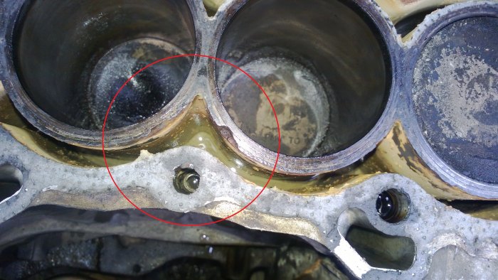

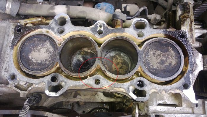

มา update ใหม่ครับ 25/10/56
พอดีอู่โทรมาตามให้ไปดูอาการ "อาการหนักมาก" ฝาสูบเคยปาดมาแล้วด้วย ช่างบอกให้ยกเครื่องใหม่อย่างเดียว ขอทราบราคาเครื่อง d17a2 หน่อยครับว่าราคาเท่าไร ถ้าไม่เอาเกียร์จะได้ป่าว เพราะผมพึ่งยกลูกใหม่ไปไม่นาน
เสื้อสูบกร่อน
เสื้อสูบกร่อน
เสื้อสูบกร่อน
เสื้อสูบกร่อน

เช้านี้เอารถเข้าอู่แล้วครับ ช่างงดูอาการบอกว่า
1.คลอยจุดระเบิดเจ้ง 1 ตัว
2.ประเก็นฝาสูบแตก
คร่าวๆเท่านี้ครับ
