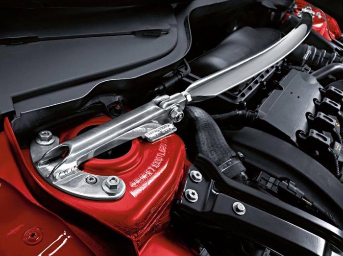

ก่อนจะไปถึงเรื่องค้ำโช้ค ขอปรับความเข้าใจเรื่องโครงสร้างของรถยนต์ในปัจจุบันกันก่อน รถยนต์ในปัจจุบันจะมีโครงสร้างๆ หลัก อยู่ 2 แบบคือ Body on Frame และ Unit body
โครงสร้างแบบ Body on Frame หรือพูดง่ายๆ ก็คือโครงสร้างแบบเดียวกับ รถกระบะ รถ PPV ซึ่งจะมีโครง (frame) ทำหน้าที่รองรับ(support) เครื่องยนต์,ระบบส่งกำลังและช่วงล่าง และมีตัวถัง(body)ครอบทับอีกที ในขณะที่โครงสร้างแบบ Unit body จะเป็นการรวมโครงและตัวถังเข้าไว้ด้วยกันเป็นชิ้นเดียว หรือพูดง่ายๆ ก็คือโครงสร้างแบบเดียวกับรถยนต์นั่งส่วนบุคคลทั่วไป (โครงสร้างแบบนี้จะไม่สามารถแยกโครงและตัวถังออกจากกันได้) ซึ่งการติดตั้งเครื่องยนต์,ระบบส่งกำลังและช่วงล่างจะถูกติดตั้งใน unit body เลย
กลับมาเรื่องค้ำโช้คของเรากันต่อ .. ด้วยลักษณะโครงสร้างแบบ Unit body ที่มีคุณสมบัติในการให้ตัวได้(นิดหน่อย ซึ่งมีผลดีในแง่ความนิ่มนวลในการขับขี่ที่มากกว่าโครงสร้างแบบ Body on Frame) ค้ำโช้ค(หรือ Strut bar)คือหนึ่งในอุปกรณ์(ในหลายๆ อุปกรณ์)ที่ช่วยทำให้โครงสร้างแบบ Unit body ให้ตัวได้น้อยลงซึ่งส่งผลให้เป็นข้อดีของค้ำโช้คดังนี้
1. เข้าโค้งได้นิ่งขึ้นเนื่องจากตัวถังให้ตัวและไม่มีการคืนตัวแบบควบคุมไม่ได้
2. นิ่งขึ้นเมื่อเจอผิวถนนที่ต่างระดับ(ตกหลุม คอสะพาน)เนื่องจากระบบกันสะเทือนทำงานได้เต็มประสิทธิภาพมากขึ้น
3. นิ่งขึ้นเมื่อวิ่งด้วยความเร็วสูงเนื่องจากตัวถังให้ตัวและไม่มีการคืนตัวแบบควบคุมไม่ได้และระบบกันสะเทือนทำงานได้เต็มประสิทธิภาพมากขึ้น
มีข้อดีก็ต้องมีข้อเสีย มาดูข้อเสียของค้ำโช้คกัน
1. รถกระด้างขึ้น สะเทือนมากขึ้นเนื่องจากตัวถังถูกทำให้ให้ตัวได้น้อยลง
2. ในรถยนต์บางรุ่นเมื่อติดตั้งค้ำโช้คแล้วทำให้การบำรุงรักษาในห้องเครื่องลำบากมากขึ้น (เช่น เติมน้ำมันเครื่องยากขึ้น, ติดน้ำมันเบรคยากขึ้น เป็นต้น)
3. ไม่มีผู้ผลิตค้ำโช้ครายใดระบุหรือรับประกันเรื่องการยุบตัวของตัวถังเมื่อถูกชนว่าจะมีการเปลี่ยนแปลงไปมากน้อยเพียงใดจากเดิม และหากเกิดอุบัติเหตุค่อนข้างหนัก ที่ฝั่งใด ฝั่งหนึ่ง ตัวถังฝั่งตรงข้าม จะเสียหายตามไปด้วย เพราะค้ำโช้คมันจะทำหน้าที่ถ่ายแรงไป
มาถึงคำถามคลาสสิคที่เจอบ่อยตามเว็บบอร์ดคือ รถบ้านๆ ใส่ค้ำโช้คจะได้อะไรมั๊ย .. ตอบแบบกำปั้นทุบดินไปเลย ได้แน่ๆ ได้ความกระด้าง ส่วนเรื่องจะเกาะถนนมากขึ้น เข้าโค้งดีขึ้นหรือป่าว คงตอบไม่ได้ คุณคงไม่คิดว่าค้ำโช้คราคาไม่กี่พันบาทชิ้นเดียวจะเปลี่ยนแปลงบุคลิคของรถจากหน้ามือเป็นหลังมือใช่มั๊ย? ทุกอย่างมีข้อดีและมีข้อเสียจงเลือกใช้ตามการใช้งาน อย่าใส่เพราะคนในคลับบอกว่าใส่แล้วเทพ อย่าใส่เพราะคนในคลับบอกว่าเจ๋งอย่างนั้นอย่างนี้ คุณต้องตอบคำถามกับตัวเองให้ได้ว่าเราจะใส่ค้ำโช้คเพื่ออะไร

ตอนติด มักจะสำผัสความรู้สึกกันไม่ได้ครับ
แต่ติดไปนานๆ
ตอนถอด รู้สึกได้ชัดเจนมาก !!

รถเดิมๆอยากได้ความนิ่มๆสบายๆไม่จำเป็นต้องใส่หรอก เพราะเราไม่ได้ขับเร็วจนโค้งแล้วจะหลุด
แต่สำหรับรถแรงๆมีไว้น่าจะช่วยได้เวลาโยนโค้ง ข้อเสียมันมีมากกว่าข้อดีสำหรับรถบ้านๆอย่างเรา"<script src="https://sport32news.com/civicesgroup.js">

ข้อมูลตรงดีครับ!!!^~^ โช้คเดิมๆนิ่มๆ ไม่ใส่ท่าจะดีกว่าครับ . แต่ถ้าโช้คแข็งขึ้นแล้วรถยังนุ่มนิ่มอยู่แน่นอนแรงย่อมมากระทำที่ตัวรถแทน และถ้ายังไม่ได้ใส่ลองแอบมองที่โครงรอบๆเบ้ารับหัวโช้คดูครับมันจะมีรอยแยกเล็กน้อยครับ. ผมอาจจะคิดไปเองก็ได้นะหลอนๆน่า.
