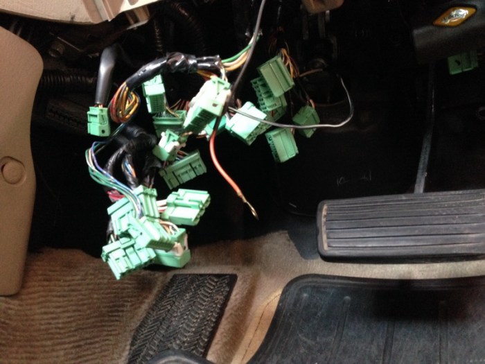

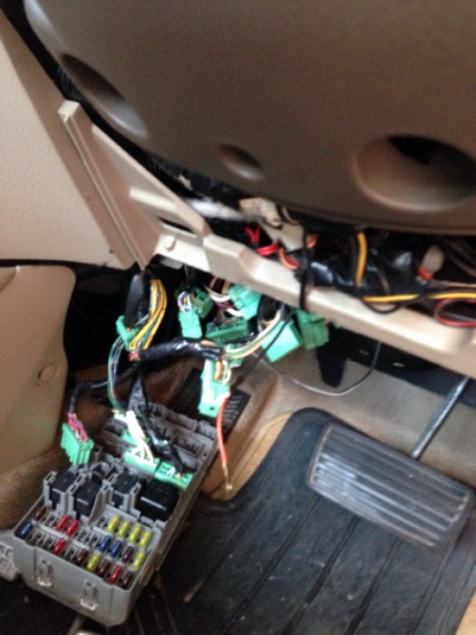

es 2002 a/t vtec
อาการไฟเบรคมือโชว์  เซ็นทรัลล๊อคไม่ทำงาน แอร์ไม่เย็น   เข้า step กล่องพัง   งานเข้าเลยครับ
ลองหาข้อมูลจากสมาชิกใน club ดูแล้ว บอกวิธีแกะ ลองซ่อมเองแล้วครับ

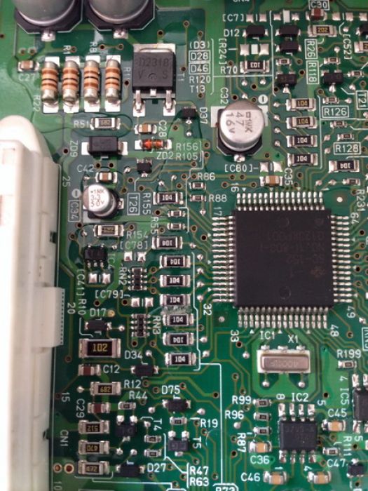

ผมแกะกล่อง multiplex มาดูตอนแรกนึกว่าตัว R มันขาด ไหม้ที่แผงวงจร   ที่ไหนได้ไม่ขาด ไม่เสีย ไม่ไหม้ครับ
ลองดูแล้ว น่าจะเสียที่ตัว ic 104 แถวๆ RN3 เห็น silicone มันละลาย
ไม่รู้ว่าจะซ่อมได้ไหมครับ   กลัวมันช๊อตที่ลายปริ๊น
หรือท่านใดแนะนำกล่อง multiplex มือ 2 ให้ผมได้บ้าง
ช่วยแนะนำผมด้วย ขอบคุณครับ
รถไม่ได้ใช้เลย   จอดยาว -*-   แอร์ไม่เย็น
ตอนนี้ยังไม่ได้ประกอบเลยครับ   เมื่อยมากๆ กว่าจะแกะงัดสายออกมาแต่และอัน
