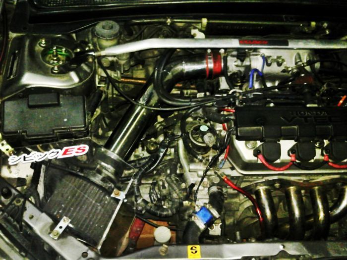

ขออนุญาตนำรูปห้องเครื่องพี่โยมาเป็นแนวทางให้ดูรับ
ได้รับคำขอบคุณจาก: Snook  lkki5  mayuct  kittidech  phichetza  OUM  tokykung  Phetcharat  jeang

ส่วนรูปนี้ลิ้นนอนรถผมเองครับงบประมาณในการทำประมาณ5000บาทครับแต่รถผมเปลี่ยนหัวฉีดk20fd2ด้วยครับทำที่อู่ช่างเบิร์ดชลบุรีครับ
ได้รับคำขอบคุณจาก: Snook  TIRL_ES

จันทร์, 29 เมษา 2013 09:10 - ท่านใดทำท่อไอดี d16y8 ใส่d17aบ้างครับ ขอแนวทางด้วยคร้าบ
Tiv พิมพ์ว่า:
basicstep พิมพ์ว่า:
ขอญาตินะจ๊ะ
ใส่แล้วเป็นไงมั่งเทียบกะก่อนทำและหัวฉีดk20ใส่พอดีเลยเปล่า
ไส้ในทำstepไหนมั่งกะซิบให้ฟังหน่อยใช้กล่องไรหรอและเติมน้ำมันไร
ถามมากหน่อยนะกำลังเก็บข้อมูลอยู่จ๊ะๆๆๆๆๆ
คันนี้ รถน้องเอ ทำลิ้นนอนเปลี่ยนหัวฉีด
เกียร์MT เปลี่ยนเฟืองท้าย 4.7 by Tee MONO
ครัชทองแดง By พี่เป๊ะ โรงโป๊ะ
เฮดเดอร์
ล้อ 16
กล่องยังไม่ได้จูน มีเปลี่ยนปั๊มติ๊ก J กับหัวเทียนอริเดี่ยม
ความรู้สึกที่ ได้ลองเป็นรถที่ไม่จูนแล้ววิ่งดีมากๆ เกียร์ 1,2,3,4 มาเร็วมาก เนื่องจากมีการเปลี่ยนเฟืองท้ายทำให้รอบมาเร็วไม่มีตก
ดันแบบต่อเนื่อง ถ้ามีการเพิ่มไฟเพิ่มน้ำมัน ทำฝาขัดพอรต ปมว่า 402 มี 15 ปลายๆแน่นอน
ได้รับคำขอบคุณจาก: basicstep  OUM  Golfzaa  สมชาย  Phetcharat  CALM

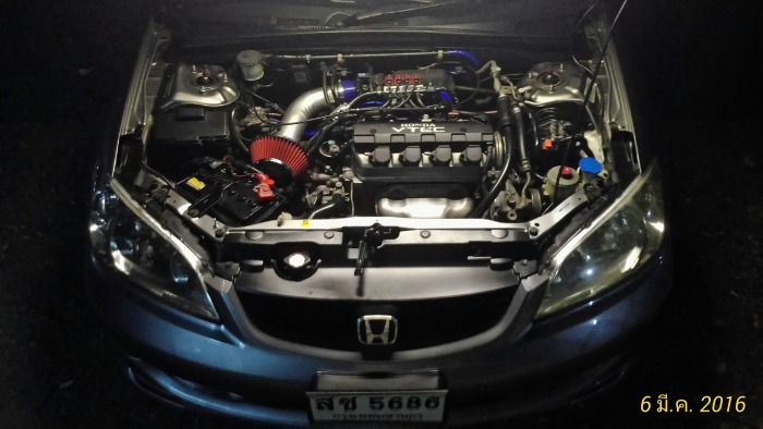

พุธ, 9 มีนา 2016 16:11 - ท่านใดทำท่อไอดี d16y8 ใส่d17aบ้างครับ ขอแนวทางด้วยคร้าบ
ใส่มาแล้วครับวิ่งดีมากๆเลยปลายไม่มีตกเกียร์ออโต้ ติดตั้งเองค่าเสียหายประมาณ4,500
ได้รับคำขอบคุณจาก: porche35  jeang  CALM

พุธ, 9 มีนา 2016 16:48 - ท่านใดทำท่อไอดี d16y8 ใส่d17aบ้างครับ ขอแนวทางด้วยคร้าบ
jjim พิมพ์ว่า:
สนใจครับ เปลื่อนอะไรบ้างครับ รถออโต้
Kriss_es04
ชื่อเล่น: อ๊อด
ตอบ: 1745
ได้รับคำขอบคุณ: 1544
ให้คำขอบคุณ: 234
พุธ, 9 มีนา 2016 17:29 - ท่านใดทำท่อไอดี d16y8 ใส่d17aบ้างครับ ขอแนวทางด้วยคร้าบ
supas พิมพ์ว่า:
jjim พิมพ์ว่า:
เท่าที่ทราบ
ถอดท่อไอดี และลิ้นผีเสื้อเดิมออก
เอาท่อไอดี D16Y มาใส่ติดลิ้นปีกผีเสื้อเข้าที่ท่อไอดีใหม่
เดินท่อกรองอากาศ เจาะรูใส่เซ็นเซอร์
ประมาณนี้ครับ ที่เหลือขึ้นอยู่กับความละเอียดและฝีมือเทคนิคหรือสูตร ของช่างแต่ละคน
