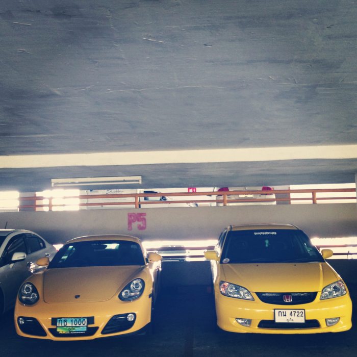

คุณเอก kiattisak วาง k20 Type S จากอู่พี่แหลม Backstage  ลองดู Review นี้ครับ
Review คุณเอก โดยรวมถือว่าคุ้มค่ามากกับราคาที่ไม่แรงมาก

โดยส่วน ตัวเครื่องที่วางถือว่าคุ้มครับ ขับสบาย เเรงกว่าเครื่อง K20 ฝาขาวบ้านเราเล็กน้อย ตอนวาง 75000 km ตอนนี้ 118,000 ไม่เจอปัญหาใดๆ ตัวนี้ถ้าอยากเเรง ชนท่อนตรง K24 + AemS2 ได้เลยครับ ไส้ในเดิม 14 ต้นๆมีเห็น เครื่อง พร้อมวาง จบ 8,5000 เเต่รถเดิมผมเป็น 2.0 เลยไม่ต้องเเปลงครับ
