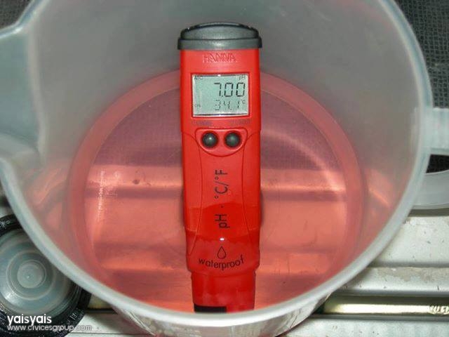

ยืมภาพและข้อมูลดีๆจาก ปตท. นะครับ
บ้างคนกังวลว่า น้ำมัน E85 กัดกร่อนเครื่องยนต์หรือมั้ย?? มาดูผลทดสอบกันครับ - E85 จะกัดกร่อนเครื่องยนต์หรือไม่?
น้ำมันแก๊สโซฮอล์ E85 สูตร ปตท.
"สถาบันวิจัยเทคโนโลยี ปตท. ตระหนักถึงคุณสมบัติเหล่านี้ดี จึงได้ทำงานวิจัยเพื่อคัดเลือก component และสารเติมแต่งที่เหมาะสมสำหรับผสมกับเอทานอล ในสัดส่วนที่มากกว่า 75% เพื่อให้ได้สูตร น้ำมัน PTT Gasohol E85 Plus ที่มีคุณสมบัติเหมาะสมสำหรับใช้กับรถยนต์ประเภท FFV แล้วให้ ประสิทธิภาพที่ดี ลดการเกิดสิ่งสกปรกที่หัวฉีดและวาวล์ไอดี ไม่เกิดการกัดกร่อนชิ้นส่วนต่างๆ ของระบบ เชื้อเพลิงและเครื่องยนต์ อันเนื่องมาจากน้ำมันเบนซินที่มีเอทานอลเป็นส่วนผสมหลัก จึงมั่นใจได้เมื่อใช้น้ำมัน แก๊สโซฮอล์ E85 ของ ปตท. "
ดูจากในรูป น้ำมัน E85 ของ ปตท. ค่า PH = 7 แสดงว่าเป็นกลางครับ ไม่กัดกร่อนแน่ๆ
