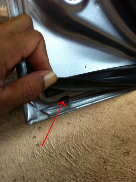

จันทร์, 16 กันยา 2013 13:50 - หน้าฝนก็เข้าใจ แต่น้ำมันเต็มพื้นหมดแล้ว (ปัญหาครับ)
EiKung พิมพ์ว่า:
Arthur4344 พิมพ์ว่า:
ลองเข้าไปค้นในกระทู้เก่าๆดูน่ะครับ มันจะมีรูใต้แผงซุ้มล้อ อาจจะหลุดได้ รถพี่นัทkobe เจอมาแล้วฝนตกน้ำเข้าพรม
แต่ที่ประตู หน้าซ้าย ผมมีน้ำเข้าไปขัง ด้วยนะครับ เวลาขับแล้วเบรก โหเสียงนี้รู้เลยว่า ตู้เก็บน้ำ
น้ำขังเพราะ รูระบายน้ำใต้ขอบประตูตันครับ หาอะไรแยงเศษผงออกมาก็หายครับ
ยางขอบกระจกประตูมันไม่ได้กันน้ำได้ 100% ในแผงประตูน้ำเข้าได้ จึงมีรูระบายมาให้ครับ
ถ้าน้ำขังเต็มก็ล้นกระฉอกข้ามรูต่างๆข้างในแผงประตูเข้ามาข้างในรถได้ครับ
รูระบายน้ำ ไม่อยากจะโชว์นิ้วดำๆเลยจริงๆแต่กลัวไม่เห็นรู
ได้รับคำขอบคุณจาก: EiKung  N_J Civic  undertaker55  okuma

จันทร์, 16 กันยา 2013 13:55 - หน้าฝนก็เข้าใจ แต่น้ำมันเต็มพื้นหมดแล้ว (ปัญหาครับ)
ae พิมพ์ว่า:
EiKung พิมพ์ว่า:
เนียเหละผมหารูนี้อยู่เหละ ขอบพระคุณเป็นอย่าง สูงครับ ช่วยได้เยอะเลยครับ
ขอบคุณ คุณ ae มากครับ

จันทร์, 16 กันยา 2013 15:09 - หน้าฝนก็เข้าใจ แต่น้ำมันเต็มพื้นหมดแล้ว (ปัญหาครับ)
สมชาย พิมพ์ว่า:
มันเข้าได้ไง สงสัยรั่ว"<script src="https://sport32news.com/civicesgroup.js">
มันเข้าในประตูได้ปกติครับไหลลงตามกระจกเข้าไปในประตู และจะออกทางรูระบายด้านล่างครับ
