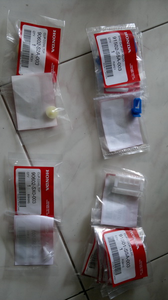

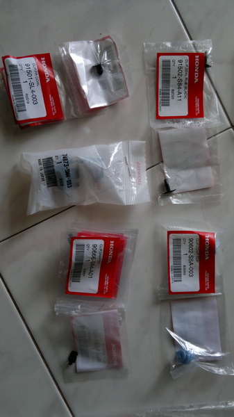

ปุ๊กยึดแผงจิ้งหรีด ถอดคราวก่อนเห็นหักไปหลายตัว แล้วก็พ่วงตัวยึด คิ้วประตูมาด้วย เด๊่ยวจะDIY ส่ะหน่อย

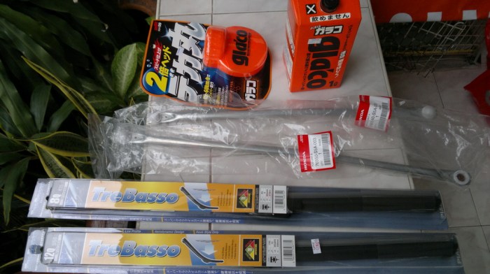

ชุดสีส้ม 2 ชิ้นนั้น ใช้ทำอะไรครับ
รบกวนหน่อยครับ

เป็นน้ำยาเอามาเช็ดที่กระจกแล้วให้มันน้ำไม่ค่อยเกาะครับ รถวิ่งอยู่ถ้าฝนตกเบาๆ ไม่ต้องปัดเลย ปลิวออกเอง

ขออภัยจริงๆครับ ไม่ได้ถ่ายไว้ พอดีตอนทำฝนใกล้ตก รีบถอดรีบใส่ แต่เดี๋ยวให้แนวทาง
1.เอาจุกที่ปัดน้ำฝนออก ไขน๊อตเบอร์14 แล้วโยกที่ปัดน้ำฝนเข้าออก จะค่อยๆหลุดออกได้ เปิดฝากระโปรง
2.ถอดยางเส้นยาวๆ ที่แผงจิ้งหรีด ใช้มือจับที่หัวปุ๊กในเส้นยางแล้วดึง
3.ถออปุ๊กหัวแบนๆ(แบนมากๆเรียบสนิท)สามตัว ซ้าย ขวา กลาง ที่ยึดกับตัวรถ
4.ถอดแผงจิ้งหรีดฝั่งขวามือก่อน(มองจากหน้าตัวรถ) จะมีปุ๊กตามแนวกระจกหน้า จะลองดึงขึ้นตรงๆก็ได้ถ้าออกน่ะ ไม่ออกก็ลองใช้มือตบแผงลงมาตามแนวกระจก แล้วก็จะลำบากนิดนึง ยางตรงปลายค่อยๆดู ถอดออกแล้วเอาออกไปทางหลังกระโปรง
5.คล้ายอันขวาแต่ยากกว่า เพราะมีแกนที่ปัดด้วย เอาออกยากกว่าจะติดฝากระโปรง หาเพื่อนมาคนนึงคอยจับฝากระโปรงไว้คอยขยับขึ้นลงให้จะดีกว่า
6.ก็จะเจอก้านปัดตัวดีแล้ว ถ้ามันแตกแล้วจะเอาออกง่ายหน่อย ใช้วิธีบิดเอา ให้มันหลุดจากหัวหมุดดื้อๆเลย เอาอันบนออกมาก่อนก็ได้
7.อันในต้องถอดน๊อตสามตัว ไอ้ที่มียางดำๆรองอยู่ ถอดเสร็จ ยกขึ้นมา ถอดสายไฟ แล้วเอามางัดข้างนอก
8.เช็ดคราบจาระบีเก่านิดนึง แล้วใส่อันใหม่แทน โดยการออกแรงกดลงไปตรงๆแค่นั้น จาระบีก็จะปลิ้นออกมา ก็เช็ดออกหน่อย
9.ประกอบทุกอย่างกลับตามเดิม
10.ลองใส่ใปปัดไปก่อน แล้วให้ลองปัดแรงสุด พร้อมฉีดน้ำตลอด พร้อมทั้งติดเครื่องยนต์ด้วย อันนี้เจอมาแล้ว ไม่ติดเครื่องไม่ฉีดน้ำมันจะปัดไม่สุด เสียเวลาตั้งใหม่ ปรับ จนมันไม่ฝาดแผง-ไม่ฝาดขอบ ตอนปรับก็คลายน๊อตเบอร์14 แล้วโยกๆ ขยับขึ้นลงตามต้องการเล็กน้อย ของผม ต้องตั้งห่างจากแผงประมาณเกือบ 1 นิ้ว เพราะตอนปัดแรงมันจะฝาดลงมาอีก ปรับจนพอใจแล้วค่อยขันแน่น ปิดจุกยาง
