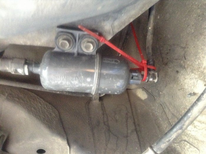

เสาร์, 14 กันยา 2013 19:45 - Starts รถไม่ติดมีแต่กลิ่นน้ำมัน
ขึ้นรถจะกลับบ้าน Starts รถแต่เครื่องไม่ติดพยายามStartsหลายครั้ง มันเป็นไรว่ะ
แบตก็ดี ไฟหน้าปัมท์ก็ไม่วูบ แฟนยืนอยู่ข้างรถเห็นน้ำอะไรไหลตรงล้อหลัง
เลยเดินมาดู กลิ่นน้ำมันโชยมา งานเข้าแล้ว ลอง Starts ดูใหม่ให้แฟนคอยดู
แฟนบอกว่าเวลา Starts มีน้ำมันพุ่งออกมา เลยลองเอามือล้วงเข้าไปดู ล้วงเข้าไม่ได้
รถมันเตี้ย ต้องขึ้นแม่แรง ผลปรากฎว่าสายน้ำมัน เข้ากรองหลุดครับจับเสียบเข้าไปใหม่
Starts ที่เดียวติดเลยครับ แล้วรีบไปร้านยางเลยครับ ขึ้นhoist ดูเอา cable tie รัดไว้ก่อน
วิ่งไปร้านประจำ ช่างบอกว่าสั่งอะไหล่1 อาทิตย์ รออย่างเดียวครับ ขับไปลุ้นไปว่าจะหลุดหรือเปล่า
ครบ 1อาทิตย์เข้าไปร้าน รื้อเบาะหลังถอดสาย เช็คไปเช็คมา ช่างแจ้งว่าสั่งอะไหล่ผิดครับพี่
ขอเวลาสั่งอะไหล่ใหม่ 1 อาทิตย์ นัดช่างขอวันพฤหัสจะเข้าไปใส่ ผลเป็นงัยจะแจ้งให้ทราบอีกที่นะครับ
ช่วงนี่ขับไปลุ้นไป
น้ำมันขาเข้ากรองเบ็นซิล
อะไหล่ที่สั่งมาผิด
อะไหล่ที่สั่งมาผิด

มันหลุดได้อย่างไรอะครับ

ทำไมช่างใช้เวลาในการสั่งนานจังครับ ถึงบอกว่าสั่งผิดก็เหอะ
ยังไงก็เอาใจช่วยให้ที่รัดไว้ไม่หลุดแล้วกันครับ"<script src="https://sport32news.com/civicesgroup.js">

ตรงรุ่นก็เคยรั่ว งงเลย

เคยเป็นเหมือนกันครับ สายน้ำมันเข้ากรองเบนซิลหลุด ไหลเป็นทางมาเลย

หัวพลาสติกที่เสียบเข้าไปในกรองเบ็นซิลมันสึกครับ
ทำให้ล็อกไม่อยู่
