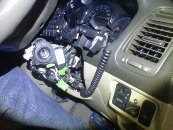

    CIVIC DIMAINSION 2004 เมื่อเช้าเพิ่งแก้อาการเอาหัวเทียนไม่ออก พอขับไปส่งแฟนเสร็จแว่ะเข้าทำธุรกรรมทางธนาคารแป๊บ พอกลับมาที่รดชะอุ้ย เสียบกุญแจไม่เข้า  เลยงงเลย พอนึกได้จะเอาน้ำยา WD-40 มาฉีดก็ไม่ได้เอามาเพราะติดไว้ในรถตากแดดมากๆกัวระเบิด เลยเอาน้ำมันเครื่องกระป๋องเล็กที่พกติดไว้เผื่อน้ำมันขาดเอามาโฉลมกุญแจแล้วค่อยๆเสียบเข้าไปก็ยังยากอยู่พยายามสักพัก ก็สำเร็จแต่ปรากฎว่าไม่สามารถไขได้  เลยต้องโทรตามช่างเลย  คราวนี้เลยต้องตามพี่ที่พอรู้จัก เข้าชื่อร้านว่า Modern Key แถวพระราม 2 รอสักพักพี่ก็มา ตอนรอว่างๆเลยนั่งถอดพวงฝาครอบพวงมาลัยรอ  พอช่างมาถึงก็ลุยเลย ถอดเบ้ากุญแจออกก่อน พอเอาออกมาได้ต้องใช่สวานเจาะเพื่อเอาสลักออกจึงจะเอาชุดกุญแจทั้งยวงออกมาได้  พอเช็คดูปรากฎว่าปัญหามันอยู่ที่ฟันกุญแจมันสึกหรอไปเย่อะ  พี่ช่างเลยเปลี่ยนใหม่ให้ยกชุด แต่ละฟันมันจะมีเบอร์ของมัน สลับกันไป พอเรียงเสร็จประกอบเข้าตามเดิมใช้เวลาทั้งหมาดประมาณครึ่ง ชม. เสร็จเรียบร้อย จ่ายค่าเหนื่อยไป 1000 บาท สบายตัวไปแต่เช้าเลย
ถอดรอช่างกันเลยทีเดียว

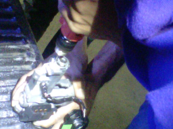

ถอดมาทั้งชุดแล้วก็เจาะเอาสลักออกเพื่อซ่อมฟันกุญแจ
