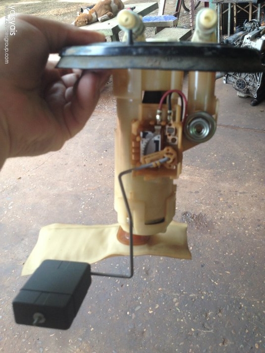

ปั้มติ๊กตัวบนของ 1J Bo ใหญ่กว่าของเดิมที่อยู่ด้านล้าง ดูดแรงกว่าด้วย
ยกเบาะหลังออก เปิดฝา ถอดปลั๊ก แล้วขันน๊อต8ตัวนี้ออกเผื่อเปลี่ยนปั้มติ๊กและสายแช่ถังขนาด หนึ่งนิ้วครึ่ง ตามภาพต่อไป
ใส่ปั๊มตัวใหม่ลงไป ใส่ท่อแช่R10 ตัดต่อสายไฟปลั๊กใหม่ ขอข้ามไปเลยนะครับ เพราะมีคนเคยDIYไปให้ดูมาแล้ว
ประกอบเข้าไปที่เดิม เป็นอันเสร็จ ในส่วนถังน้ำมัน(อย่าลืมสตาร์ทเครื่องดูก่อนนะครับ ว่าใช้ เชื่อเพลิงเดิมได้ปกติหรือไม่ ปั้มติ๊กทำงานปกติ หรือไม่)

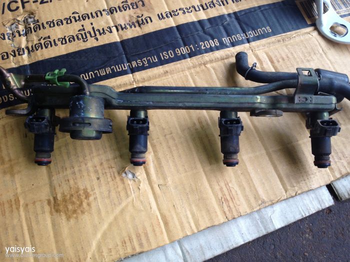

ราวหัวฉีดเดิม พร้อมหัวฉีดของเราครับ หน้าตาน่ารักๆแบบนี้แหละครับ
ตัวบนหัวฉีดK20A4 ตัวล้างของเดิมD17Aครับ สูงต่างกัน11มิลลิเมตรโดยประมาณ นั้นหมายความว่า เราต้องหาลูกยาง หรือแหวนมารองราวหัวฉีดให้สูงขึ้นตาม และที่สำคัญต้องเปลี่ยนเสาร์ยึดให้ยาวตามด้วย (รูปถัดๆไป)

รูปซ้ายคือยางรองราวหัวฉีกที่เอามาประกบกันให้สูงรับกับหัวฉีดK20A4 ที่ความสูงประมาณ11มิลลิเมตร/ภาพขวาบน สร้างน๊อตเสาร์ ราวหัวฉีด ให้ยาวกว่าเดิม/ภาพขวาล้าง เปรียนเทียบ เสาร์เดิม ที่สั้นกว่าเสาร์ที่สร้างใหม่มาก ยังไงก็คำนวนกันเอานะครับ
ประกอบราวหัวฉีดคืนพร้องเสียบปลั๊กทั้งหมดที่ถอดออก ส่วนที่วงกลมไว้คือ มันจะติดนิดหน่อยครับ เพราะมันสูงขึ้น เราก็จัดการแก้ไขซะ ผมเจียหลบเอาครับง่ายดี

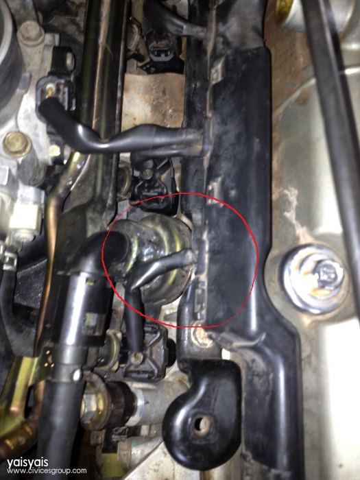

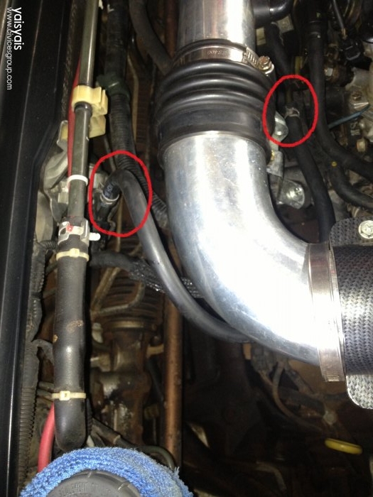

ตื่นมาวันนี้สตาร์ทครั้งแรกตอนเช้า ทีเดียวติด ตอนเครื่องเย็นรอบเดินเบาสะอึกนิดหน่อยแต่ไม่ถึง30วินาทีก็หายเลยจัดการขับไปที่อู่เปลี่ยนหัวเทียนใหม่ ผลออกมารับรู้ความรู้สึกของเครื่องืี่นิ่งขึ้นและ ขับรอบต้นออกตัวรู้สึกติดเท้ามากอีกนิด รู้แบบนี้เปลี่ยนหัวเทียนตั้งนานแล้ว อิอิ
DIY --ขึ้นตอนการทำให้รถเติมE85ได้แบบสะบายใจ(อ่านและทำตามแบบพี่ๆในคลับ มีภาพประกอบ)
วันที่2ของการใช้รถ ระบบน้ำมัน E85 รู้สึกลึกๆในใจว่าเครื่องมันไม่น่าพังจากการเติมเชื้อเพลิงชนิดนี้ แต่เพื่อความมันใจยิ่งขึ้นเลยต้องอาศัยเครื่องมืออันทันสมัย และช่างจูน(รถเราจูนไม่ได้ ไม่มีกล่อง แค่เช็คเฉยๆ)ในการตรวจสอบการเผาไหม้ข้องระบบเชื้อเพลิงชนิดนี้

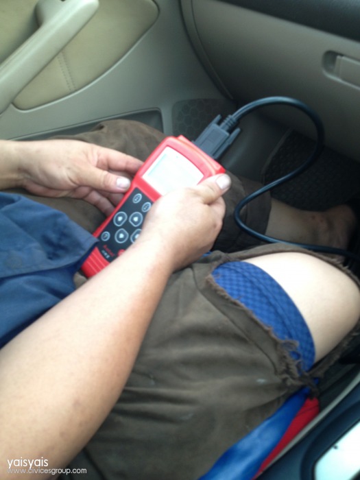

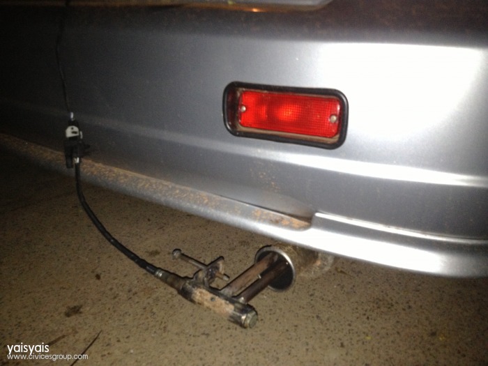

พอดีคุณโต มือจูนค่ายHKSประเทศไทย มาจูนเครื่องแถวสกลนครพอดีเลยต้องรบกวนเขาดูให้หน่อยครับ เขาสามารถจูน Real time HKS MoTec Data Tech F-con ได้หมดครับ ติดต่อได้ที่เฟสบุคคุณโตเลยนะครับ https://www.facebook.com/aksonkowit?fref=ts
วันนี้เขามาพร้อมกล่องMoTecครั
เริ่มกันเลยครั้งแรง สตาร์ทเครื่องจาดนิ่งๆ(รอบเดินเบา)วัดได้10.1 คุณโตบอกว่าน้ำมันบางเกินไป เลยออกไปซัด ลองทุกเกียร์(รถออร์โต้)ปรากฎว่า ค่าตอนวิ่งน้ำมันที่จ่ายออกจากหัวฉีดกล่องวัดได้14.7 ซึ่งคุณโตบอกว่าผ่าน สรุปStepนี้วิ่งได้ และไม่ต้องกลัวเครื่องพังแน่นอน

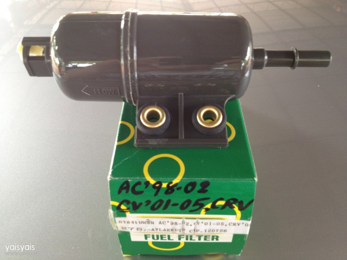

อีกสิ่งที่ควรเปลี่ยนหลังจากเติมE85 เพียวๆไป2ถังคือเจ้านี้ครับ กรองเบนซิน อันละ200กว่าบาทเพื่อความสะอาดของน้ำมันเรา ตัวเก่ากรองจนเน่าแล้ว

ขอความรู้คับ
ขอรูปถ่าย....การตัดต่อสายไฟ...กรณีเปลี่ยนเป็นปั้มติ้ก j
ได้รับคำขอบคุณจาก: yaisyais

ศุกร์, 20 กันยา 2013 00:17 - DIY --ขึ้นตอนการทำให้รถเติมE85ได้แบบสะบายใจ(อ่านและทำตามแบบพี่ๆในคลับ มีภาพประกอบ)
kobly พิมพ์ว่า:
ขอความรู้คับ
ลองหาในDIYดูครับมีคนทำไว้แล้วครับ

ศุกร์, 20 กันยา 2013 00:24 - DIY --ขึ้นตอนการทำให้รถเติมE85ได้แบบสะบายใจ(อ่านและทำตามแบบพี่ๆในคลับ มีภาพประกอบ)
yaisyais พิมพ์ว่า:
yaisyais พิมพ์ว่า:
kobly พิมพ์ว่า:
ขอความรู้คับ
http://www.civicesgroup.com/forum/topic46658
ถ้าจำไม่ผิดนะครับ สายไฟแจ๊คที่มากับปั้มเจ มีสองเส้น จับเส้นดำไปจั้มกะ ดำที่อยู่ในวงจรลูกลอยครับ ไม่แน่ใจนะ ทำตามรูปเลยครับไม่ยากเท่าไหล่ครับ
ตามรูปเลยครับ
ตามรูปเลยครับ
ตามรูปเลยครับ2
ตามรูปเลยครับ2
ได้รับคำขอบคุณจาก: WarHighways  jeang
