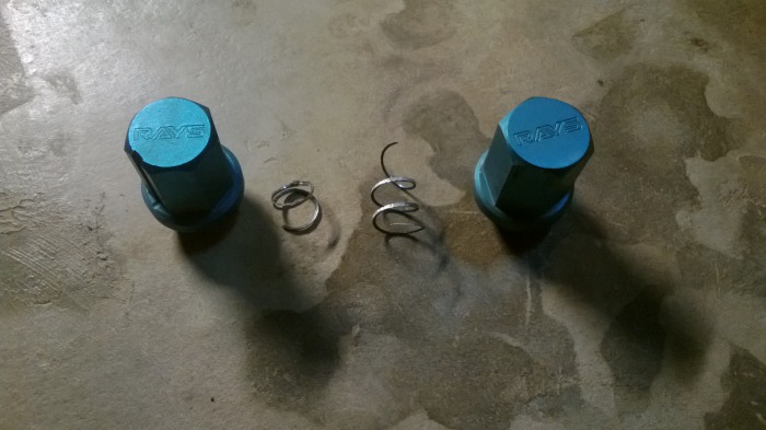

จันทร์, 9 กันยา 2013 21:28 - รองสเปเซอร์หนาเกินไประวังจะเป็นแบบผมนะครับ
น๊อตรูดมาเป็นเกลียวเลยครับ

จันทร์, 9 กันยา 2013 21:42 - รองสเปเซอร์หนาเกินไประวังจะเป็นแบบผมนะครับ
คงต้องเปลี่ยนน็อตยาว

จันทร์, 9 กันยา 2013 21:45 - รองสเปเซอร์หนาเกินไประวังจะเป็นแบบผมนะครับ
ผมรองหนาแค่  6 มิลครับเซ็งเบย

จันทร์, 9 กันยา 2013 21:47 - รองสเปเซอร์หนาเกินไประวังจะเป็นแบบผมนะครับ
คบน็อตเหล็กเลยครับ

จันทร์, 9 กันยา 2013 22:02 - รองสเปเซอร์หนาเกินไประวังจะเป็นแบบผมนะครับ
หมายถึงเกลียวของตัวสีฟ้าเหรอครับ ที่รูด

จันทร์, 9 กันยา 2013 22:21 - รองสเปเซอร์หนาเกินไประวังจะเป็นแบบผมนะครับ
FearLess พิมพ์ว่า:
ถูกต้องแล้วคับบ

จันทร์, 9 กันยา 2013 22:22 - รองสเปเซอร์หนาเกินไประวังจะเป็นแบบผมนะครับ
6มิลก็ไม่เยอะน่ะครับ ลองตรวจสอบดูก่อนครับว่าน็อตที่รูด เกลียวหลุดออกมา ยาวแค่ไหน
สักครึ่งนึงของน็อตไหม ถ้าน้อยกว่าครึ่งนึง ก็เห็นควรเอาตัวรองออกครับ เกลียวตอนขันสั้นไป แต่ละเกลียวจะรับภาระเกินที่อะลูจะทนไหว ก็จะรูดไปตามเรื่อง
ถ้าอยู่ประมาณครึ่งนึงผมก็คิดว่าใช้น็อตแท้ หรือน๊อตเหล็กก็น่าจะokแล้ว เปลี่ยนสตัดดูเป็นเรื่องใหญ่ ที่สำคัญน็อตอะลูมิเนียม ห้ามขันแรงเกิน เพราะเวลากระแทกมันจะรูดง่าย เพราะมันเหมือนเตรียมจะรูดอยู่แล้วเมื่อขันแรงๆ เจอหลุมกระแทกก็รูดเลย

จันทร์, 9 กันยา 2013 22:24 - รองสเปเซอร์หนาเกินไประวังจะเป็นแบบผมนะครับ
น๊อตแบบนี้สวยแต่ไม่ทนเหมือนน๊อตเหล็กคับ

อังคาร, 10 กันยา 2013 08:09 - รองสเปเซอร์หนาเกินไประวังจะเป็นแบบผมนะครับ
รอง 6 มม เกลียวก็เหลือน้อยแล้วครับ ต้องใช้น๊อตที่เป็นเหล็กเท่านั้นครับ
น๊อตมิเนียมสมัยนี้นิ่มมากขันเข้าออก 2 รอบ เกลียวรูด หมดแล้ว
ผมขันกันเกลียวหวานทิ้งกันเป็น 10 ตัว ตอนนี้ใครใช้ บอกว่าถอดออกให้หมดแล้วครับ
อันตรายมากๆๆ จัดพวก ray , project mu เหล็กดีกว่าราคา ไม่แพง 550 - 700 เองครับปลอดภัยกว่าเยอะ

อังคาร, 10 กันยา 2013 08:55 - รองสเปเซอร์หนาเกินไประวังจะเป็นแบบผมนะครับ
ของผมก็ 6 มิล ใช้น็อตเหล็กคร๊าบบบบ

พุธ, 11 กันยา 2013 09:45 - รองสเปเซอร์หนาเกินไประวังจะเป็นแบบผมนะครับ
เปลี่ยนน๊อตล้อดีที่สุดคับ

พฤหัส, 12 กันยา 2013 07:37 - รองสเปเซอร์หนาเกินไประวังจะเป็นแบบผมนะครับ
tokmun002 พิมพ์ว่า:
คบน็อตเหล็กเลยครับ
ถ้าเป็นน๊อตเหล็กของ Project Mu มันโอเคมั้ยครับ เห็นขายประมาณ 700-800 บาท
เห็นราคามันถูกกลัวไม่ดีอ่าครับ

พฤหัส, 12 กันยา 2013 08:47 - รองสเปเซอร์หนาเกินไประวังจะเป็นแบบผมนะครับ
ถามเจ้าของกระทู้
น็อตแท้รึเปล่าครับ

พฤหัส, 12 กันยา 2013 09:45 - รองสเปเซอร์หนาเกินไประวังจะเป็นแบบผมนะครับ
ว่าจะไปรอง 1นิ้ว  เอิ่ม.... รึว่าจะเอาแค่ 6มิล

พฤหัส, 12 กันยา 2013 10:34 - รองสเปเซอร์หนาเกินไประวังจะเป็นแบบผมนะครับ
aonjang237 พิมพ์ว่า:
นิ้วนึง รองไม่ได้แน่นอนครับไม่เหลือเกลียวขันน๊อตเลย ถ้าจะเอานิ้วนึงจริงๆต้องเปลี่ยนน๊อตตัวผู้ยาวครับ

พฤหัส, 12 กันยา 2013 20:23 - รองสเปเซอร์หนาเกินไประวังจะเป็นแบบผมนะครับ
ใช้น๊อตเหล็ก จบเลย

พฤหัส, 12 กันยา 2013 21:26 - รองสเปเซอร์หนาเกินไประวังจะเป็นแบบผมนะครับ
a_bug พิมพ์ว่า:

ศุกร์, 13 กันยา 2013 13:01 - รองสเปเซอร์หนาเกินไประวังจะเป็นแบบผมนะครับ
น๊อตเหล็กปลอดภัยเหนียวกว่าเยอะครับ

ศุกร์, 13 กันยา 2013 22:04 - รองสเปเซอร์หนาเกินไประวังจะเป็นแบบผมนะครับ
น็อตเดิมครับ ชัวร์สุด

ศุกร์, 13 กันยา 2013 22:51 - รองสเปเซอร์หนาเกินไประวังจะเป็นแบบผมนะครับ
ความสวยที่แฝงอันตรายที่ไม่คุ้มเลยเหล็กดีกว่าครับแน่นกว่าเยอะ

เสาร์, 14 กันยา 2013 00:18 - รองสเปเซอร์หนาเกินไประวังจะเป็นแบบผมนะครับ
ผมก็ใช้น๊อตเหล็ก ทนๆ แข็งแรงๆ

อาทิตย์, 15 กันยา 2013 15:03 - รองสเปเซอร์หนาเกินไประวังจะเป็นแบบผมนะครับ
deo20 พิมพ์ว่า:
ถามเจ้าของกระทู้
น็อตแท้รึเปล่าครับ
ไม่แท้ครับ ตอนนี้คบกับน๊อตเหล็กแล้วคับ

อาทิตย์, 15 กันยา 2013 21:41 - รองสเปเซอร์หนาเกินไประวังจะเป็นแบบผมนะครับ
แนะนำถ้าจะรอง สเปเซอควรเปลี่ยนน้อตตัวผู้ให้ยาวขึ้นด้วยครับ
และก้อควรใช้น้อตตัวเมียเปนแบบเหล็ก มีสวยๆให้เลือกมากมายครับ
มีเนียมโอกาสเกลียวรูดมีสูงคร้าบบบ
