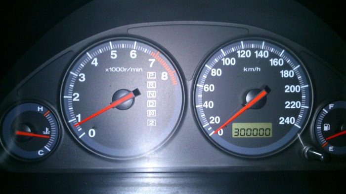

ขับมาละ 300000 โล...ติดแก๊สมาตั้งแต่ 50000 โล ... ประหยัดไปเท่าไหร่แล้วเนี่ย
300000 km @ 08/09/2013 19:00

วิ่งเฉลี่ยวันละ 150 ไม่รวม เสาร์ อาทิตย์ ... เที่ยวบ่อยมาก ขึ้นเขาลงห้วยไปเรื่อยเปื่อย
ตรวจสอบแก๊สไป 3 ครั้ง เปลี่ยนชุดซ่อมไป 1 ครั้ง ตอน 200000 กว่าโล
ตรวจสภาพปกติตามคู่มือเลยครับ ในตัวเครื่องกับเกียร์ไม่ได้ทำอะไร นอกจากถ่ายน้ำมันตามระยะ
น้ำมันเพาเวอร์ น้ำมันเบรค เปลี่ยนตามสีและระยะ
ล้างลิ้น ตั้งวาล์ว 40000 เปลี่ยนหัวเทียน 2 รอบน้ำมันเครื่อง ล้างกรองพร้อมถ่ายน้ำมันเครื่อง
เปลี่ยนชุดลูกหมาก ยางแท่นเครื่อง ฯลฯ ตามสภาพเสียง (เครดิตคุณใหม่)
ชุดโช๊คเปลี่ยนตามความอยากครับ
ท่อน้ำเปลี่ยนตามสภาพ...สายพานต่าง ๆ  ปั้มน้ำ และชุดซีลฝาวาล์ว กำลังจะเปลี่ยนรอบที่ 3 (ตามระยะ 100000 โล)
เครื่องยังฟิตมั้งครับ ไม่มีเสียงอะไรแปลกปลอม มีวิ่ง 180 บ้าง (บ้างจริง ๆ นาน ๆ ที)
คร่าว ๆ ครับ ... ประหยัดฝุด ๆ จริง ๆ ครับ ... ประหยัดโลละอย่างต่ำ 2 บาท

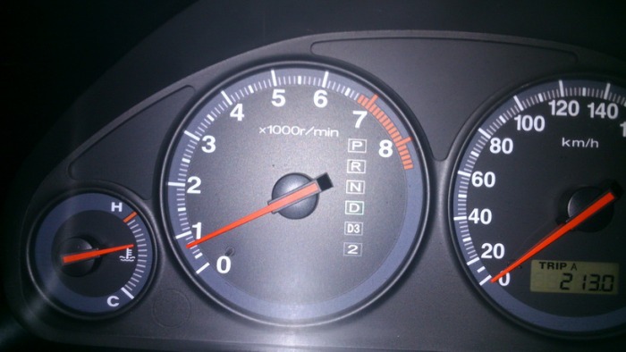

โห้ แต่ไมเข็มความร้อนขึ้นต่ำจังเลยหรือว่าเพิ่งสตาร์ตเครื่อง

ขับมา 5 กม แวะถ่ายรูป ฝนพรำ ๆ ... ปกติสูงกว่านี้ขีดนึงครับ

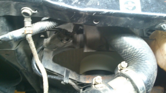

ตามคำขอเลยครับ วันนี้ความร้อนขึ้นละนะ 75%. บนทางด่วน ปิดแอร์ ขับไปถึงออมสิน สนงใหญ่ เช็คดูแล้วเป็นที่มอเตอร์พัดลมหม้อน้ำ โดยการเคาะที่มอเตอร์เบาๆ ก็ติดแต่หมุนเบา พรุ่งนี้เช้าจะลองไปหาช่างสุรเดชดูหน่อย ไม่เคยใช้บริการเลย ว่าจะเปลี่ยนถ่านเอง แต่อย่าดีกว่าเนอะ ให้มืออาชีพทำละกันนะ.

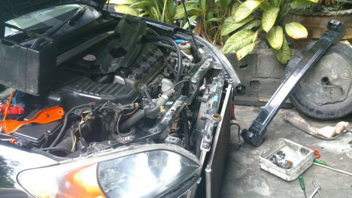

1200 ปกติเลยครับ...เปลี่ยนพัดลมกันไปครับ แต่ลื้อเยอะ หน้าทั้งยวง
มันร้อนนะ
มันร้อนนะ

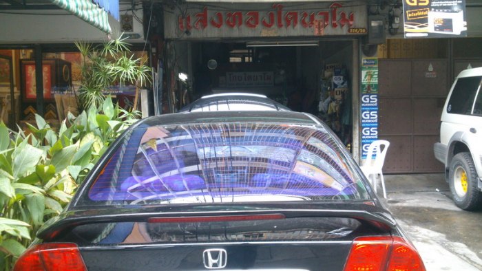

ไปร้านนี้กัน สนามเป้า
รื้อขนาดนี้เลย
รื้อขนาดนี้เลย
