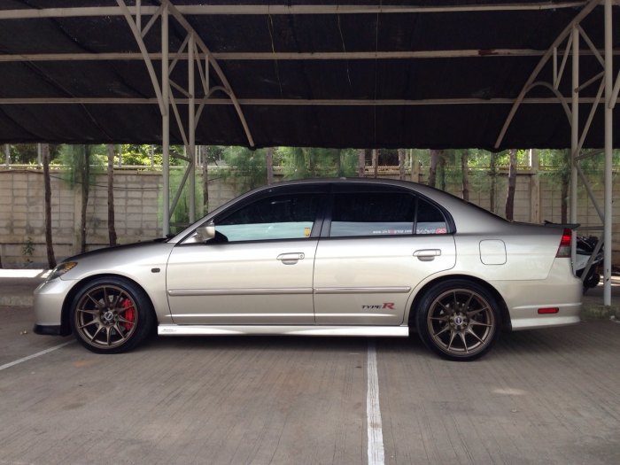

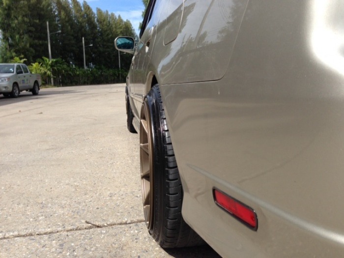

ชอบเหมือนกันยื่นนิดๆ ไม่เอาแบบฟลัส ไม่ติดน่ะ หลัง 9.75ตามรูป เวลากระโดดคอสะพานจะกระแทกกับซุ้มล้อ ปรับโช๊คหลังให้แข็งอีกนิด TEIN หลัง
ล้นนิดๆ
ล้นนิดๆ
ยาง 205 40 17
ยาง 205 40 17
ว้าวหล่อมาก^^

Arthur4344 พิมพ์ว่า:
โอ้วววว ขอบคุณมากครับ หล่อจัง 9.75 เลยยย เดวเอาบ้าง จะเอารูปมาโชว์ นะครับ อิอิ
ว่าแต่ยางไซด์ อะไรหรอครับผม
