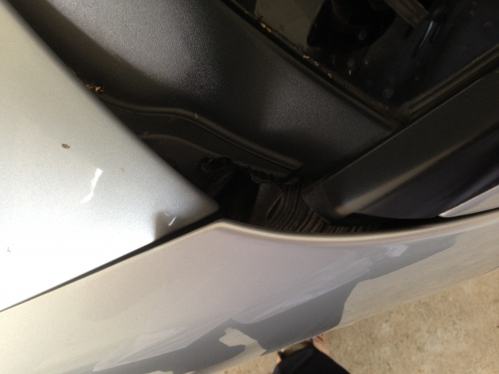

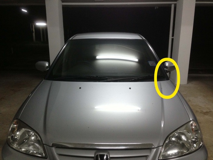

เสาร์, 31 สิงหา 2013 23:32 - โดนหนูกัดที่ยางขอบรางปัดน้ำฝนข้างซ้ายครับ ถ้าฝนตกน้ำจาซึมเข้าห้องเครื่องมั้ยครับ
แล้วมีใครพอรู้ part number ของอะไหล่ตัวนี้มั้ยครับ ราคาเท่าไหร่ครับ
แล้วจาสามารถติดประกอบเองได้มั้ยครับ
กัดซะพลาสติกหายไปเลย

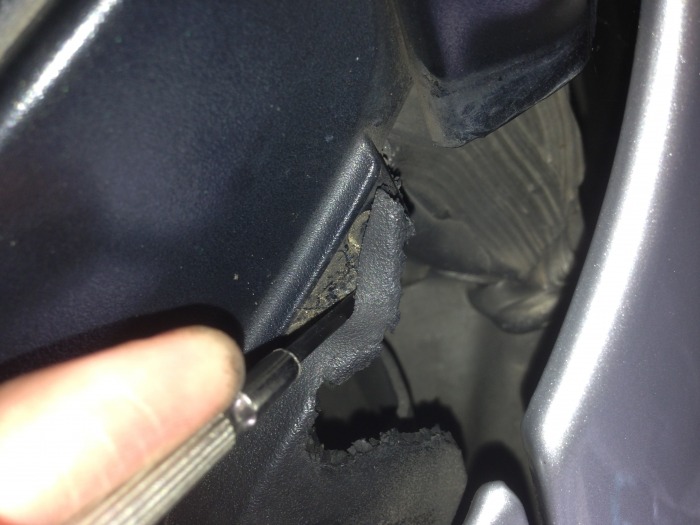

ลองเอาไขควงงัดดูแล้วมันมีจุกยางติดอยู่เลย ไม่กล้างัดต่อ กลัวมันขาด

อาทิตย์, 1 กันยา 2013 00:08 - โดนหนูกัดที่ยางขอบรางปัดน้ำฝนข้างซ้ายครับ ถ้าฝนตกน้ำจาซึมเข้าห้องเครื่องมั้ยครับ
ของเราโดนด้านขวา  เคยรื้อดูแล้ว น้ำเข้าไม่ได้ครับ

อาทิตย์, 1 กันยา 2013 00:17 - โดนหนูกัดที่ยางขอบรางปัดน้ำฝนข้างซ้ายครับ ถ้าฝนตกน้ำจาซึมเข้าห้องเครื่องมั้ยครับ
http://www.civicesgroup.com/forum/post1581793
ซ้าย 74222-S5A-000
ขวา 74212-S5A-000
อันละ 148 บาท
เปลี่ยนเองได้ครับ ตัวยึดมันเป็นเดือยหัวฉมวก ของเก่าเปื่อยเเล้วงัดออกมาก็มีโอกาสขาด
งัดของเก่าออกมา กดของใหม่ลงไปแค่นั้น
ผมขาดสองข้างเลย น้ำเข้ามันก็ไหลลงไปตามซอกแก้มซุ้มล้อ ไม่เป็นไรนะ
ปัญหาคือซื้อของใหม่มา เดียวก็โดนกัดอีกครับ
ได้รับคำขอบคุณจาก: tonsiamit  chan-o  nooduean_69
