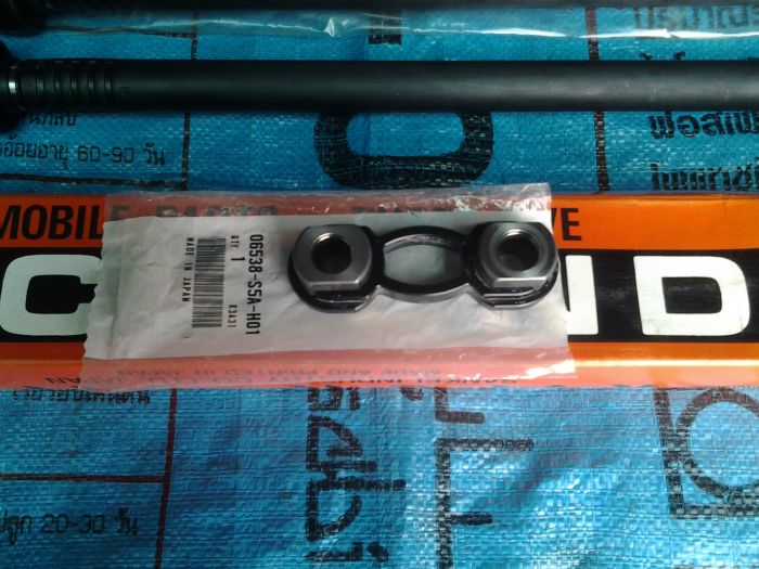

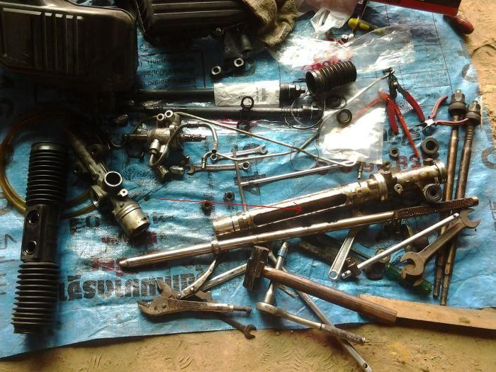

อังคาร, 27 สิงหา 2013 10:18 - เวลาเลี้ยวจะมีเสียงแบบฝืดดดๆอ่ะครับ จะแก้ยังไงดีครับ
ไปทำอะไรกับโช้คมาหรือเปล่าครับ ผมเคยเป็นใส่หัวโช้คผิดทางไปสีกับตัวถังดัง คืดๆๆๆเลย  ถ้าที่โช้คไม่เป็นอะไรก็น่าจะเป็รที่แร็ค พวกบูชสไลแร็คนะครับ บุชมันซึกจนถึงเหล็กหรือเปล่า
ยางซึกจนถึงเหล็ก มันก็จะไปสีกับกะบอกแร็ค
มันจะไปสีกับกะบอกแร็ค ตรงลูกศรชีนะครับ
