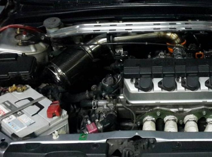

หม้อน้ำ อลูมิเนียม 2 ชั้น

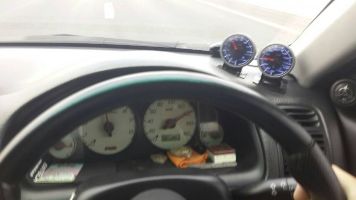

แต่ทำไมมันต่ำกว่า 84 ก็ตอบไม่ได้ รถติด ๆ หรือติดไฟแดงนาน ๆ ก็อยู่ประมาณ 90-92 พอวิ่งทางโล่ง ๆ แป๊บเดียวก็เหลือ 72-74
ส่งรูปมาให้ดู รูปนี้คงข้าง ๆ ถ่ายให้ แช่ยาว ๆ มาประมาณนี้ (แต่จะเร็วกว่านี้ซะเป็นส่วนใหญ่) ถ่ายช่วงต้นเดือนธันวา
