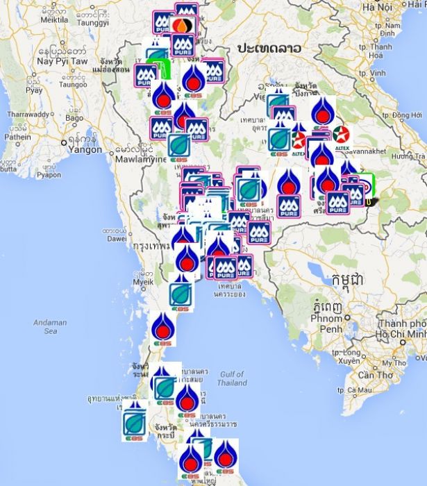

อัพเดทปั๊ทอี85 ครับ ใคร เจอปั๊มเพียว (โลโก้ รูปหยดน้ำ) พุ่งเข้าไปดมอ้อยได้เลยครับมีทุกปั๊ม ชลบุรีที่เจอ ก็ ตรง หน้าโรงเรียน พ.พ. กะเลย แยกเกาะโพธิ์ ไปทางบึง  ระยองน้องในคลับก็เพิ่งไปเติมมาใครอยู่ไกล้ปั๊มอี85 ถือว่าโชคลาภมากครับ
รอปตท.กะบางจาก ช้าโคตร

ตอนนี้ปั๊มเพียวเริ่มจะเยอะแล้วครับ เห็นว่าของเพียวคุณภาพสู้ๆของบางจากได้เลยทีเดียวครับ
