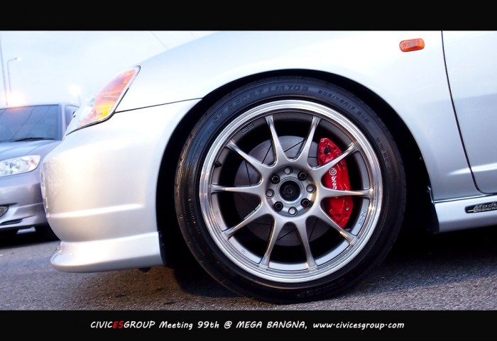

ใครพอจะรู้มั้ยครับว่า แม็กกับยางขนาดเท่าไหร่ อยากทำแบบนี้บ้าง

น่าจะ 215 45 17 ครับ พอดีซุ้มล้อ สวยสุดๆ

เสาร์, 10 สิงหา 2013 21:27 - ขอผู้รู้ช่วยหน่อยครับ
ต้องโหลดด้วยครับ

เสาร์, 10 สิงหา 2013 21:57 - ขอผู้รู้ช่วยหน่อยครับ
แมก17 ยาง 45

แม็ก 17 กว้าง 7 ออฟ ประมาณ 33-35 คับ ส่วนยาง ถ้าเอาเหมือนคันนี้ ถ้าดูไม่ผิด น่าจะ Dunlop LM 703 205 หรือ 215 /45 คับผม หล่อๆ

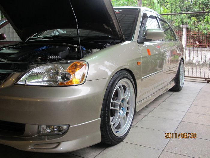

อันนี้รถผม 17 กว้าง 7 ออฟ 21 ยาง Dunlop LM 703 205/45
