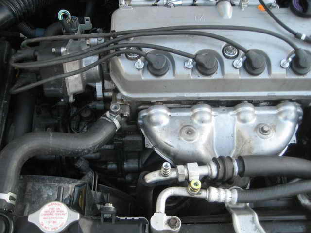

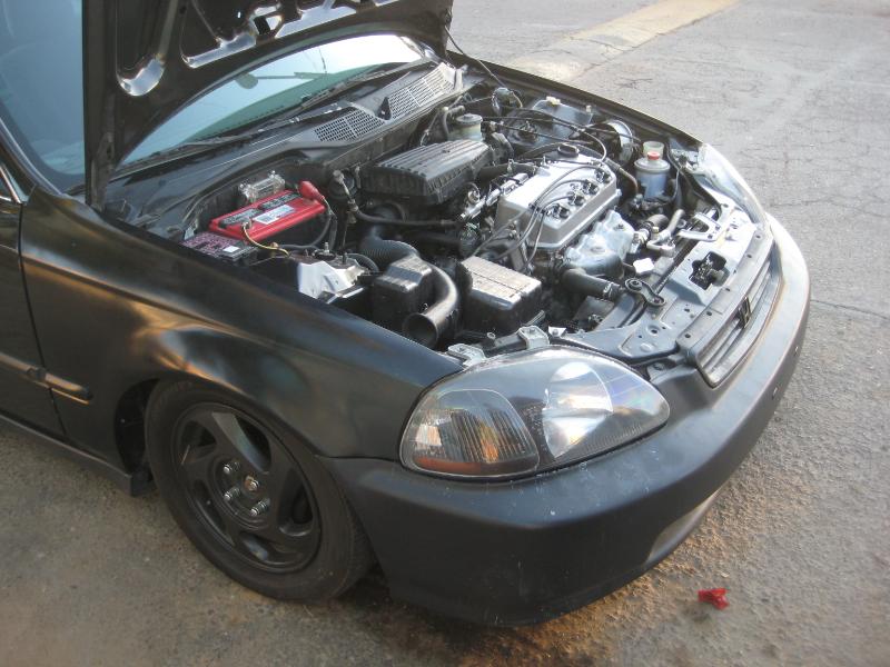

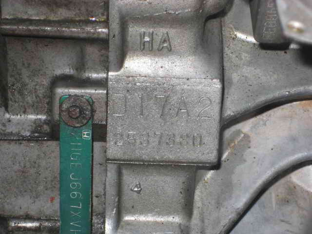

อาทิตย์, 23 สิงหา 2009 13:07 - ขอข้อมูลฝาสูบ d16y8 หน่อยคับ(project ใหม่ครับ)
หาของยากมากๆๆเลย ในรูปรถคันนี้ใช้ท่อนล่าง d17 ปะกบฝา d16 คับ
spec นิดหน่อย
Honda D17A2 Engine JDM (civic 01+)
Displacement (cc): 1668
Power (bhp@rpm): 127 @ 6,300 rpm
Torque (ft/lbs@rpm): 114 @ 4,400 rpm
Compression Ratio: 9.9:1
Bore (mm): 75
Stroke (mm): 94.4
high 212.00 mm
rod length 137 mm
compression high 27.00 mm
piston to deck high 0.020 mm
Cam Design: SOHC
Valve Train VTEC
Honda D16Y8 Engine JDM (civic 96-00)
Displacement (cc): 1590
Power (bhp@rpm): 127 @ 6,600 rpm
Torque (ft/lbs@rpm): 107 @ 5,500 rpm
Compression Ratio: 9.6:1
Bore (mm): 75
Stroke (mm): 90
high 212.00 mm
rod length 137 mm
compression high 29.5 mm
piston to deck high 0.031 mm
Cam Design: SOHC
Valve Train VTEC
