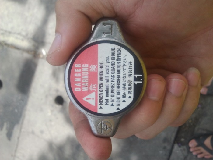

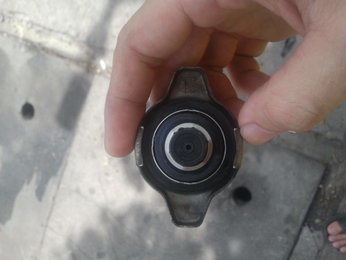

อังคาร, 6 สิงหา 2013 16:53 - รบกวนสอบถามครับ ฝาหม้อน้ำในรูป ของอะไร ครับ
มันไม่มีสปริงอะครับ อิอิ
ใส่แล้ว น้ำล้น

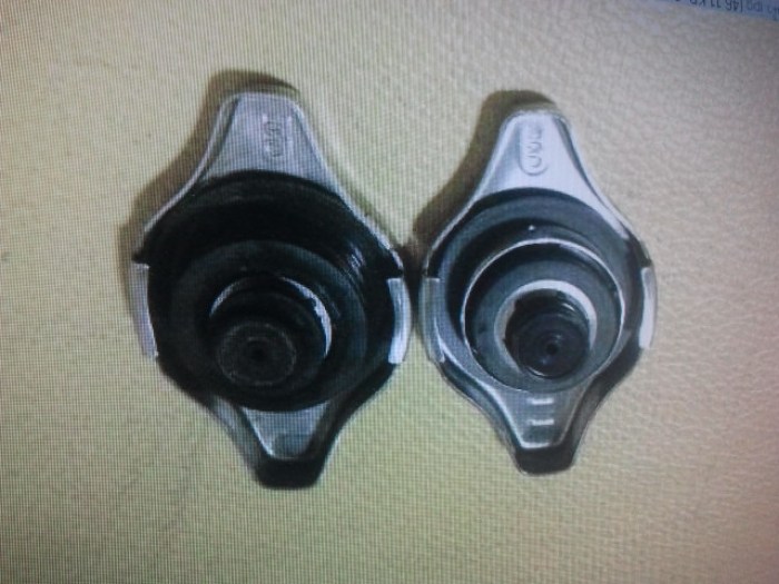

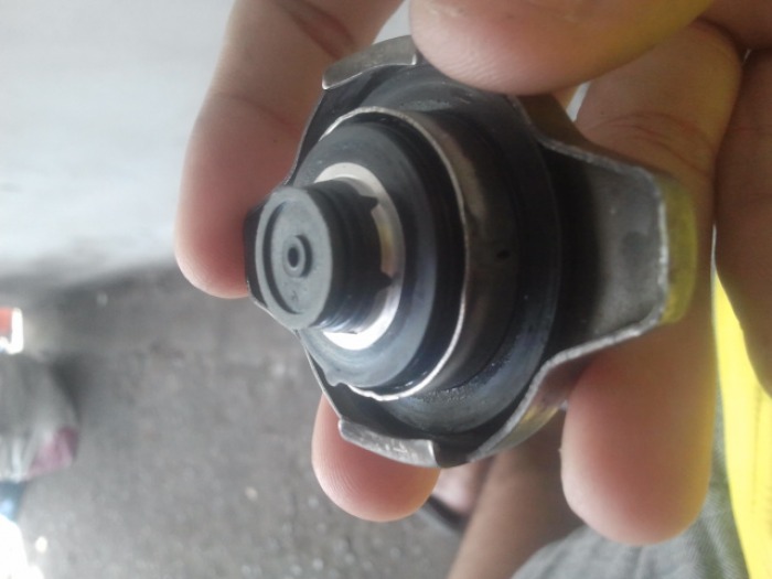

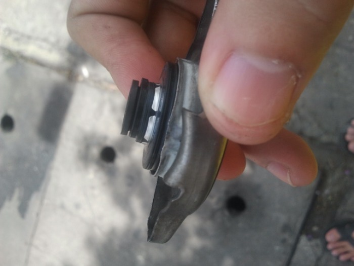

อังคาร, 6 สิงหา 2013 16:57 - รบกวนสอบถามครับ ฝาหม้อน้ำในรูป ของอะไร ครับ
อันเก่าผม คือ คือ อันซ้าย มียางวงกลมเล็กๆ
ที่ได้มาใหม่แบบฟรี คือทางขวา แต่ใส่แล้ว น้ำล้น อิอิ

อังคาร, 6 สิงหา 2013 17:02 - รบกวนสอบถามครับ ฝาหม้อน้ำในรูป ของอะไร ครับ
ฝาหม้อน้ำจุกเล็กครับ  รุ่นนี้ใช้ใน Civic FD กับ หม้อน้ำยุ่น
ส่วน Civic ES .ใช้แบบจุกใหญ่ เบิกศูนย์ ประมาณ 180 บาท

อังคาร, 6 สิงหา 2013 18:31 - รบกวนสอบถามครับ ฝาหม้อน้ำในรูป ของอะไร ครับ
sorn es พิมพ์ว่า:
        ตามด้านบนครับ
อังคาร, 6 สิงหา 2013 19:05 - รบกวนสอบถามครับ ฝาหม้อน้ำในรูป ของอะไร ครับ
sorn es พิมพ์ว่า:
แล้ว มันมาอยู่ในหม้อน้ำ  ES ผมได้งัยครับนี่

อังคาร, 6 สิงหา 2013 19:19 - รบกวนสอบถามครับ ฝาหม้อน้ำในรูป ของอะไร ครับ
LifeFate พิมพ์ว่า:
sorn es พิมพ์ว่า:
ผมไม่แน่ใจนะครับ เพราะว่าหม้อน้ำ ES รถบ้านเราเป็นจุกใหญ่ แต่หม้อ ES Japan ว่ามันเป็นจุกเล็กหรือป่าว. รอท่านอื่นๆมาตอบอีกที

อังคาร, 6 สิงหา 2013 22:13 - รบกวนสอบถามครับ ฝาหม้อน้ำในรูป ของอะไร ครับ
ของผมใช้ของ Triton คับ นิ่งเลย ไม่งอแง เมื่อตอนเปลี่ยนหม้อน้ำใหม่เอาของอารัยมาใส่ไม่รู้ แรงดัน 0.9 จอดรถไม่เปิดแอร์ น้ำดันออกตลอด ตอนนี้เติมถังพักเกือบเต็ม อยู่เท่าเดิมตลอดเลยคับ

พุธ, 7 สิงหา 2013 09:09 - รบกวนสอบถามครับ ฝาหม้อน้ำในรูป ของอะไร ครับ
ส่วนตัวคิดว่า ฝาหม้อน้ำเดิมๆดีที่สุด ราคา180.- เบิกใหม่มาใส่อุ่นใจกว่าเยอะ
จะเปลี่ยนฝาหม้อน้ำก็ต่อเมื่อจะไปวางเครื่องแรงๆ  K20A B16 B18

พุธ, 7 สิงหา 2013 09:31 - รบกวนสอบถามครับ ฝาหม้อน้ำในรูป ของอะไร ครับ
จุกเล็ก ใส่กับหม้อน้ำรุ่นของเราได้คับ แต่จะเป็นตัวที่เบิกใหม่ ฝาพลาสติก ผมเพิ่งเปลี่ยนมาได้ 1-2 เดือน
ตอนแรก ซื้อตามร้านอะไหล่ทั่วไป อันละ 160 บาท...ไม่จบคับ มันปล่อยน้ำออก แต่ไม่ดูดเข้า
เลยไปซื้อที่ศูนย์ ถ้าเป็นแบบเก่า 190 บาทรวม vat
แต่ถ้าเป็นจุกเล็ก ราคาโดดเลยคับ 440 บาทรวม vat สบาย หายเลยคับ...

พุธ, 7 สิงหา 2013 17:13 - รบกวนสอบถามครับ ฝาหม้อน้ำในรูป ของอะไร ครับ
พี่วุธครับ ขอบคุณพี่วุธมากๆ เลยครับ อาการดีขึ้นแล้วครับ
