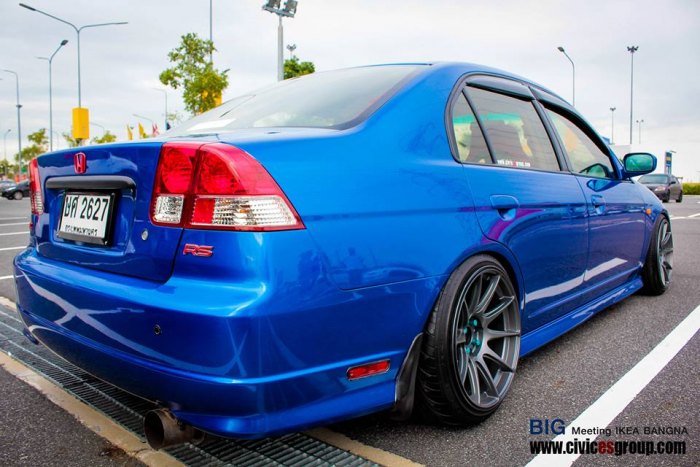

ลายตามรูปเลยครับ พอดีไปเจอรูปนี้มาในเฟสครับ สวยมากๆ จะเอาแบบนี้ อิอิ

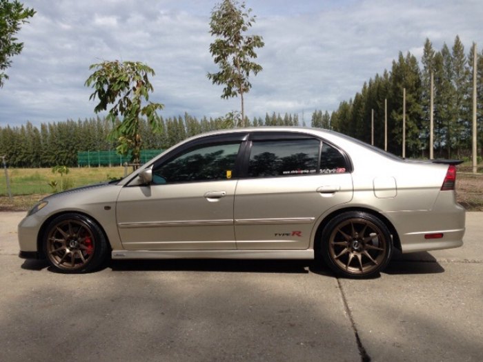

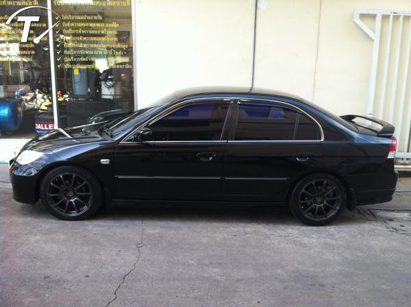

อันนี้คือสภาพรถผมครับ ถ้าใส่แล้วจะออกมาเป็นไงน้า อิอิ

หน้า 195/40 หลัง 215/40 โครตดึง 5555 สเปคของพี่โอ๊ตเจ้าของรถ ไม่แน่ใจ แต่แยริสผม สเปคนี้ครับ..ฟลัชเหมือนกัน
พับซุ้มด้วยนะครับ..แล้วก็เซ็ทโช๊ค...โอ้ย เยอะ อันนี้มันฟลัชเลยนะครับ..พี่ที่กลุ่มเองครับ
แต่ถ้าอย่างเจ้าของกระทู้ พับซุ้ม เซ็ทโช๊คหนึบๆหน่อยก็ไม่ติดแล้วครับ..xxrใส่ยางดึงๆ แบะๆ สวยครับ

ถ้าใส่แล้วก็สวย เหมือนคันสีน้ำเงินเลยสิครับ
ศุกร์, 9 สิงหา 2013 09:45 - ขออนุญาตสอบถามกูรูครับ มีใครใส่ล้อ XXR 527 17" F-8.25 R-9.25 บ้างครับ
รถของตาโอ๊ต เมืองทอง! ถ้าจะแต่งมาแนวนี้ล่ะก็ เอาเบอร์ลองโทรไปปรึกษาแกได้เลยครับ 082-0147772 ตาโอ๊ต

ใส่ตามตาโอ๊ดมาเหมือนกัน หน้า195/40/17 หลัง205/40/17 ต้องพับซุ้มด้วยน่ะครับ ปรับแคมเบอร์หน้า-1 หลัง-3 ล้อแบะๆ เลย แรกๆขับยากเหมือนกัน
ยิ่งถนนไม่เรียบเลี้อยๆนิดนึง ตอนนี้เริ่มชินแล้ว
