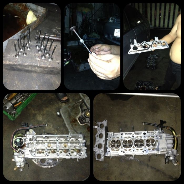

รายงานความคืบหน้า เจียรบ่าวาวล์ เปลี่ยนยางตีนวาวล์ใหม่ทั้งชุดกันควันใหล รอหัวฉีดจากเชียงกง ล้างฝาสูบใหม่ใสกิ้ง พร้อมขัดพอท ไอดี ไอเสียนิดหน่อย พรุ่งนี้ประกอบ และ เช็คหัวฉีด เช็คกล่อง ก็เป็นอันเสร็จ
ล้างๆ ขัดๆ เจียรๆ ใส ใหม่กิ๊ก
