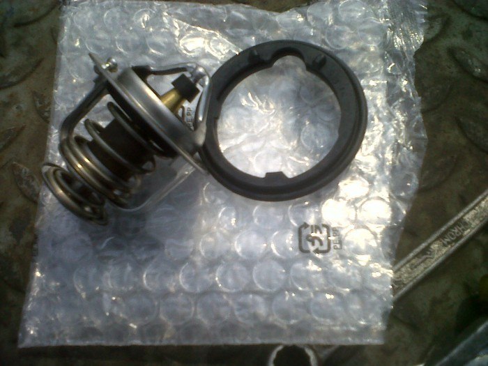

ผมก็เลยขอยืมรถช่างไปซื้อมาคับ ราคา793บาท
น่าตาเป็นอย่านี้คับ
น่าตาเป็นอย่านี้คับ

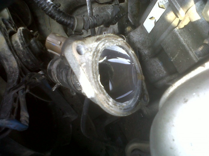

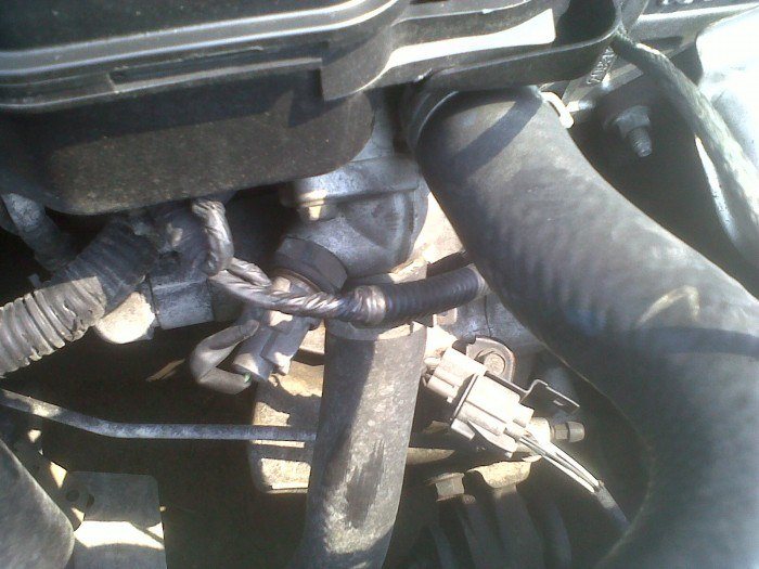

ลงมือถอดกันเลยดีกว่า น๊อตแค่2ตัวเอง

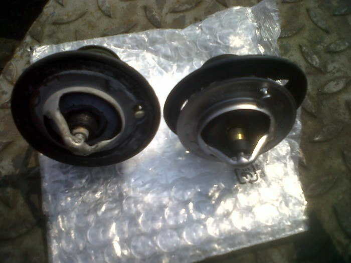

ของเก่าซ้ายมือคับ ลูกยางเปื่อยมาก
ก่อนที่จะใส่ของใหม่ ก็ต้องทากาวกันน้ำรั่วหรือซึมกันด้วยนะคับ
แค่นี้ก็เสร็จแล้วคับ

วาวล์น้ำเปลี่ยนเองได้ง่ายๆมีน๊อต2ตัวขัันออกดึงออกมาตอนใส่ดู จุดมาคส์ด้วยจะมีจุดมาตส์เป็นร่องอยู่ใส่ให้ถูกร่องมาคส์ครับ ซื้อได่
ตามร้านขายอะไหล่ honda หาดูใน web ครับ 450.-

ผมลองเปลี่ยนแล้ว แต่ความร้อนขึ้นมากกว่าปกติเสียอีก
โทรหาเพื่อน ๆ บอกว่าต้องไล่ระบบน้ำให้เต็มเครื่องก่อน
ทำอย่างไรครับทีนี้ งานเข้าเบย
รบกวนผู้รู้ครับ
