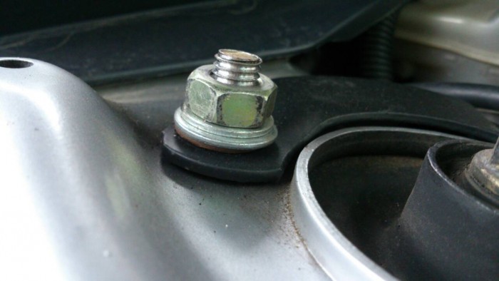

อังคาร, 23 กรกฎา 2013 16:25 - น๊อตหัวโช๊ค ปีนเกลียว ขันได้ไม่สุด เป็นอะไรไหม
เรื่องมีอยู่ว่าค่ะ ไปติดตั้งค้ำหน้ามา แล้วช่างบอกว่า น๊อต หัวโช๊คด้านขวา มันปีน ขืนฝืนหมุน มันต้องหัดคาแน่ๆ  เลยเอาแหวนมาลองให้ ดูจากรูปนะค้ะ เลยอยากทราบว่า ควรไปเปลี่ยน น๊อตไหม่ หรือลองแหวนไปแบบนั้นดีค่ะ มันจะหักมั้ยค้ะ
ลองมาซะ3 ชั้นค่ะ
ลองมาซะ3 ชั้นค่ะ
ลองทั้งสามหัวเลยค่ะ
ลองทั้งสามหัวเลยค่ะ

อังคาร, 23 กรกฎา 2013 16:38 - น๊อตหัวโช๊ค ปีนเกลียว ขันได้ไม่สุด เป็นอะไรไหม
nooduean_69 พิมพ์ว่า:
เสี่ยงไปมั้ยคับเนี้ยยยยยย

อังคาร, 23 กรกฎา 2013 16:44 - น๊อตหัวโช๊ค ปีนเกลียว ขันได้ไม่สุด เป็นอะไรไหม
เอาไงดีค่ะ..!!

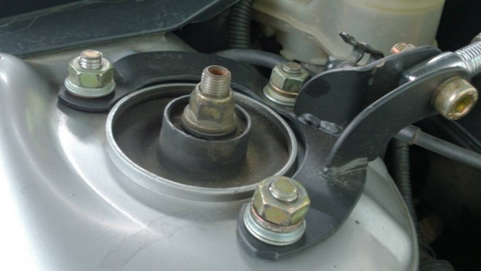

อังคาร, 23 กรกฎา 2013 16:59 - น๊อตหัวโช๊ค ปีนเกลียว ขันได้ไม่สุด เป็นอะไรไหม
ของผม เป็นแบบนี้อ่ะ
ปล. เบ้าโช๊คของแท้ไหมครับ
แก้ไขล่าสุดโดย เมื่อ อังคาร, 23 กรกฎา 2013 17:01, ทั้งหมด 1 ครั้ง (ดูทั้งหมด)
ได้รับคำขอบคุณจาก: tochi229  nooduean_69

อังคาร, 23 กรกฎา 2013 17:00 - น๊อตหัวโช๊ค ปีนเกลียว ขันได้ไม่สุด เป็นอะไรไหม
ถ้ามันแน่นก็ยังใช้งานได้ครับ  แต่ควรเปลี่ยนจะดีกว่าครับ
เปลี่ยนใหม่ครับ แอบเห็นยางเบ้าโช๊คขาดแล้วด้วย

อังคาร, 23 กรกฎา 2013 17:01 - น๊อตหัวโช๊ค ปีนเกลียว ขันได้ไม่สุด เป็นอะไรไหม
Ryuknight พิมพ์ว่า:
ของผม เป็นแบบนี้อ่ะครับ
ของคุณโจ้  ดูแข็งแรงกว่า
ได้รับคำขอบคุณจาก: Ryuknight  nooduean_69

อังคาร, 23 กรกฎา 2013 17:41 - น๊อตหัวโช๊ค ปีนเกลียว ขันได้ไม่สุด เป็นอะไรไหม
เปลี่ยนเบ้าใหม่. หรือเปลี่ยนนัอต โช๊ค. ก็ได้

อังคาร, 23 กรกฎา 2013 17:46 - น๊อตหัวโช๊ค ปีนเกลียว ขันได้ไม่สุด เป็นอะไรไหม
Ryuknight พิมพ์ว่า:
ของผม เป็นแบบนี้อ่ะ
เบ้าโช๊คจากศูนย์ฮอนด้าแท้ปลายน็อตจะแหลมแบบนี้เลยครับ ถ้าไม่ใช่แสดงว่าเปลี่ยนเบ้าโช๊คเทียมมาแล้ว ของผมเปลี่ยนมาข้างเดียว น็อตจะแหลมข้าง หัวตัดข้างครับตอนนี้

อังคาร, 23 กรกฎา 2013 19:03 - น๊อตหัวโช๊ค ปีนเกลียว ขันได้ไม่สุด เป็นอะไรไหม
แสดงให้เห็นว่าเบ้าโช๊คคุณภาพต่ำมาก ยี่ห้ออะไรครับเนี่ย ตัวผู้เกลียวหยาบ ตัวเมียก็หน้าตาธรรมดามาก ดูไม่แข็งแรงเลยน่ะ ไม่น่าแปลกที่มันจะฝืน เบ้าเริ่มขาดแล้ว แนะนำถ้ามีเงินก็เปลี่ยนเบ้าไปเลยครับ ของแท้หรือของเทียบยี่ห้อดีๆ จะเป็นน๊อตเกลียวละเอียดดูวัสดุดีกว่าเยอะครับ

อังคาร, 23 กรกฎา 2013 19:36 - น๊อตหัวโช๊ค ปีนเกลียว ขันได้ไม่สุด เป็นอะไรไหม
เป็นทุกตัวเลยหรอครับ
ได้รับคำขอบคุณจาก: nooduean_69
อังคาร, 23 กรกฎา 2013 20:14 - น๊อตหัวโช๊ค ปีนเกลียว ขันได้ไม่สุด เป็นอะไรไหม
เปลี่ยนใหม่เลยครับ

พุธ, 24 กรกฎา 2013 09:27 - น๊อตหัวโช๊ค ปีนเกลียว ขันได้ไม่สุด เป็นอะไรไหม
 เปลี่ยนด่วยเลยอย่างงี้

พุธ, 24 กรกฎา 2013 20:25 - น๊อตหัวโช๊ค ปีนเกลียว ขันได้ไม่สุด เป็นอะไรไหม
โอกาศรูดมีมาก............

พุธ, 24 กรกฎา 2013 20:43 - น๊อตหัวโช๊ค ปีนเกลียว ขันได้ไม่สุด เป็นอะไรไหม
Ryuknight พิมพ์ว่า:
ช่ายครับพี่ปิ๊บของคุณโจ้เท่าแขนเลย วันนั้นไปถอดเปลี่ยนกันชนแถวบ้านผมผมแอบดู

พฤหัส, 25 กรกฎา 2013 00:49 - น๊อตหัวโช๊ค ปีนเกลียว ขันได้ไม่สุด เป็นอะไรไหม
นั้นมัน17 เกลียวหยาบ นิครับ เขาหยิบมาผิดหรือเปล่าวครับ ดูความห่างเกลียวแล้วไม่น่าจะกินเกลียวเยอะขนาดนั้นนิครับ แถมไม่ใช่ นัทเดิมด้วยว่าแต่ไปทำอะไรมาก่อนหน้านี้รึเปล่าวครับ.....

พฤหัส, 25 กรกฎา 2013 12:08 - น๊อตหัวโช๊ค ปีนเกลียว ขันได้ไม่สุด เป็นอะไรไหม
ค้าอะไหล่โคตรเก่า พิมพ์ว่า:
Ryuknight พิมพ์ว่า:
..    อะไรเท่าแขนครับ เสี่ยนพ.........
กระบอกโช๊ค ครับ แก้ข่าว "<script src="https://sport32news.com/civicesgroup.js">

พฤหัส, 25 กรกฎา 2013 13:18 - น๊อตหัวโช๊ค ปีนเกลียว ขันได้ไม่สุด เป็นอะไรไหม
apssdemo พิมพ์ว่า:
ผมว่าตามนี้ครับ ตัวเมียเกลียวละเอียดรึเปล่าครับเลยขันกันไม่ได้ ลองดูก่อนครับว่าใช่ไหม จะได้ไม่ต้องเสียเงินซื้อเบ้าใหม่ครับ

พฤหัส, 25 กรกฎา 2013 15:15 - น๊อตหัวโช๊ค ปีนเกลียว ขันได้ไม่สุด เป็นอะไรไหม
apssdemo พิมพ์ว่า:
ไปอัดน้ำมันโช้ค ร้านพี่ไหม่มาค่ะ ก้อไม่ได้สังเกตว่าน๊อต อะไรยัง แต่เดียวว่าจะเปลี่ยนที่ร้านพี่แสบเนี่ยค่ะ
ศุกร์, 26 กรกฎา 2013 15:47 - น๊อตหัวโช๊ค ปีนเกลียว ขันได้ไม่สุด เป็นอะไรไหม
น็อต แท้ กับไม่แม้ ต่างกันเลยนะครับ น๊อตแท้ จะเเข็งมาก ผมลองเจาะมากับมือแล้วเมื่อวาน เนื่องจาก น๊อตขาด เพราะ แรงควายของผมเอง 55555+

ศุกร์, 26 กรกฎา 2013 21:18 - น๊อตหัวโช๊ค ปีนเกลียว ขันได้ไม่สุด เป็นอะไรไหม
Saka พิมพ์ว่า:
ใช่ครับ ไม่แพง
