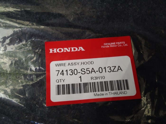

เบิกอะไหล่มาแล้วจะได้เป็นเส้นทั้งชุดแบบนี้
Parts number
Parts number

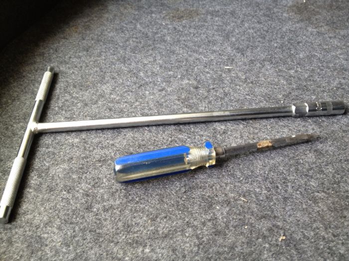

อุปกรณ์ช่วยมีไขควงและปะแจเบอร์10

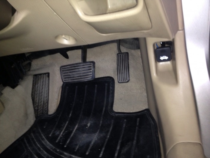

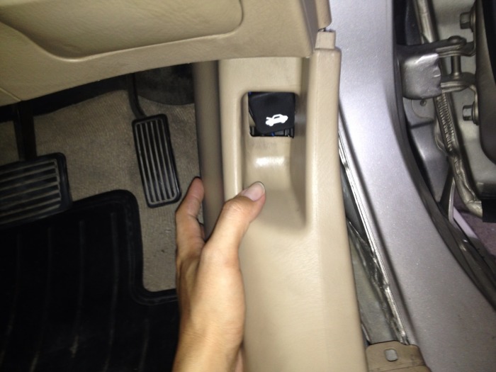

ที่ดึงฝากระโปรงหักเหลือแต่ก้าน
ต้องเอาพลาสติกที่ครอบอยู่ออก
มีจุดยึดอยู่2จุด ออกแรงแงะ แล้วดึงลงก็ออกมาแล้ว

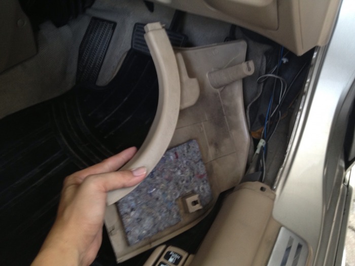

มีน็อตเบอร์10ยึดไว้สองตัว
ไขออกมาเลยครับ
ไขออกมาเลยครับ

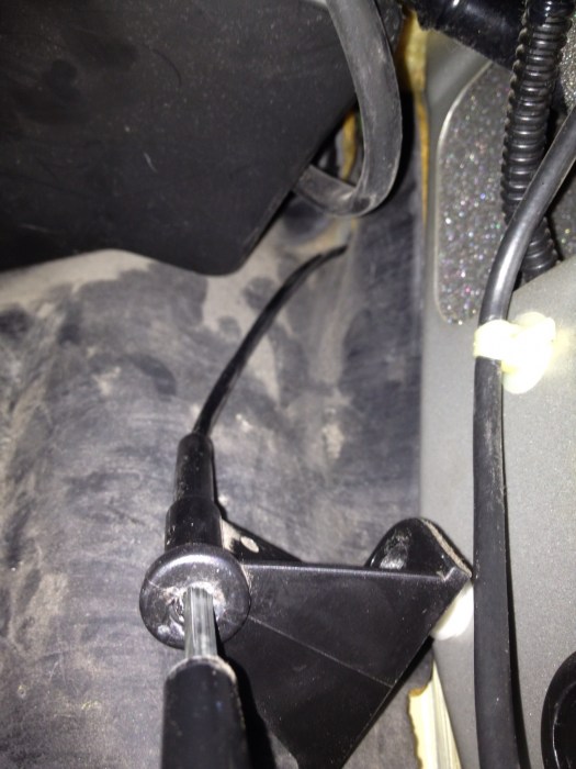

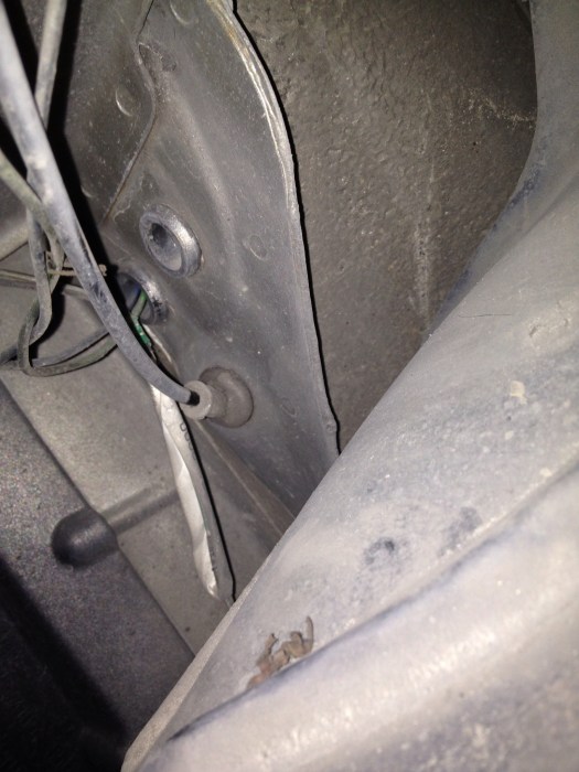

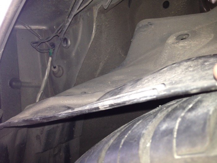

สายจะถูกร้อยออกไปใต้ซุ้มล้อหน้าขวา

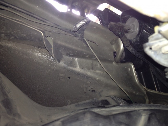

จุดที่สายออกมาจะมียางอุดกันน้ำ
DIY เปลี่ยนที่ดึงฝากระโปรงหน้าด้วยตัวเองกันครับ

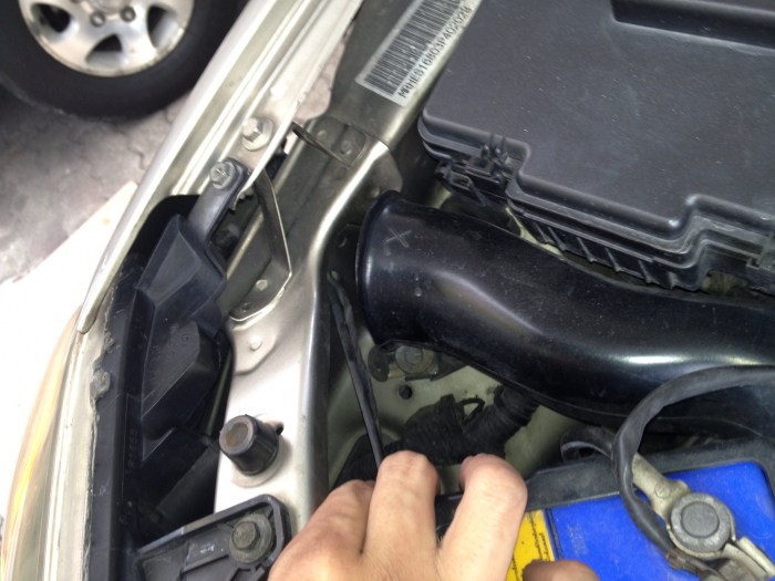

สายจะออกจากใต้ซุ้มล้อหน้าขวามาในกระโปรงหน้า
ออกมาตรงช่องข้างๆที่ดักลมเข้าหม้อกรองอากาศ

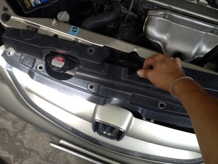

ถอดแผงบังหม้อน้ำออกครับ

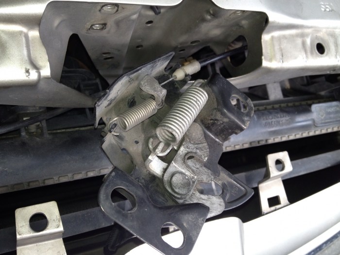

ไขน็อตเบอร์10ทียึดตัวล็อกฝากระโปรงหน้าออกทั้งสามตัว

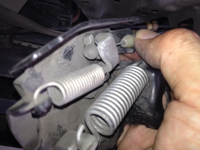

แกะเอาสายสลิงที่เกี่ยวอยู่ออก

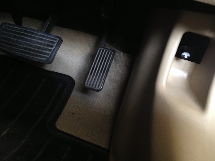

พอเอาออกมาได้แล้วก็กลับมาดึงสายสลิงออกจากในห้องโดยสาร
แล้วนำสายใหม่ใส่กลับออกมาตามเดิมก็เป็นอันเสร็จ

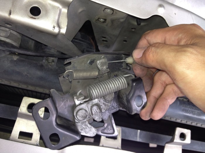

ใส่กลับเข้าที่
ใส่กลับเข้าที่
เสร็จเรียบร้อยครับ
ลองกันดูนะครับไม่ยากเกินความพยายาม
เสร็จเรียบร้อยครับ
